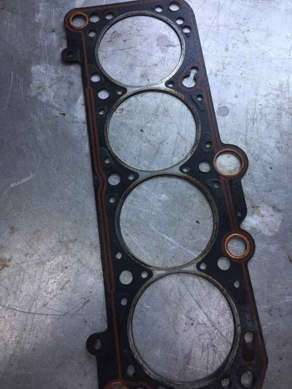

24 000 kms et deux ans seulement après avoir refait complètement mon moteur je commençais à avoir du liquide de refroidissement dans l’huile
J’ai déculassé ce matin et je voudrais éviter de remonter avec le même modèle de joint de culasse qu’il y a deux ans (pochette 1119000510 jp group).
Si certains d’entre vous ont une expérience heureuse et durable dans le domaine, quel modèle de joint de culasse préconiseriez vous ?

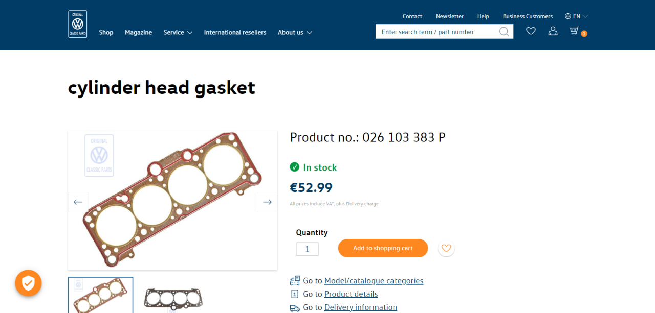

Bonjour, vois directement avec VW peut être encore en stock et pour ce genre de pièce mieux vaut mètre la qualité.

J’ai demandé chez VW, ce n’est plus disponible
