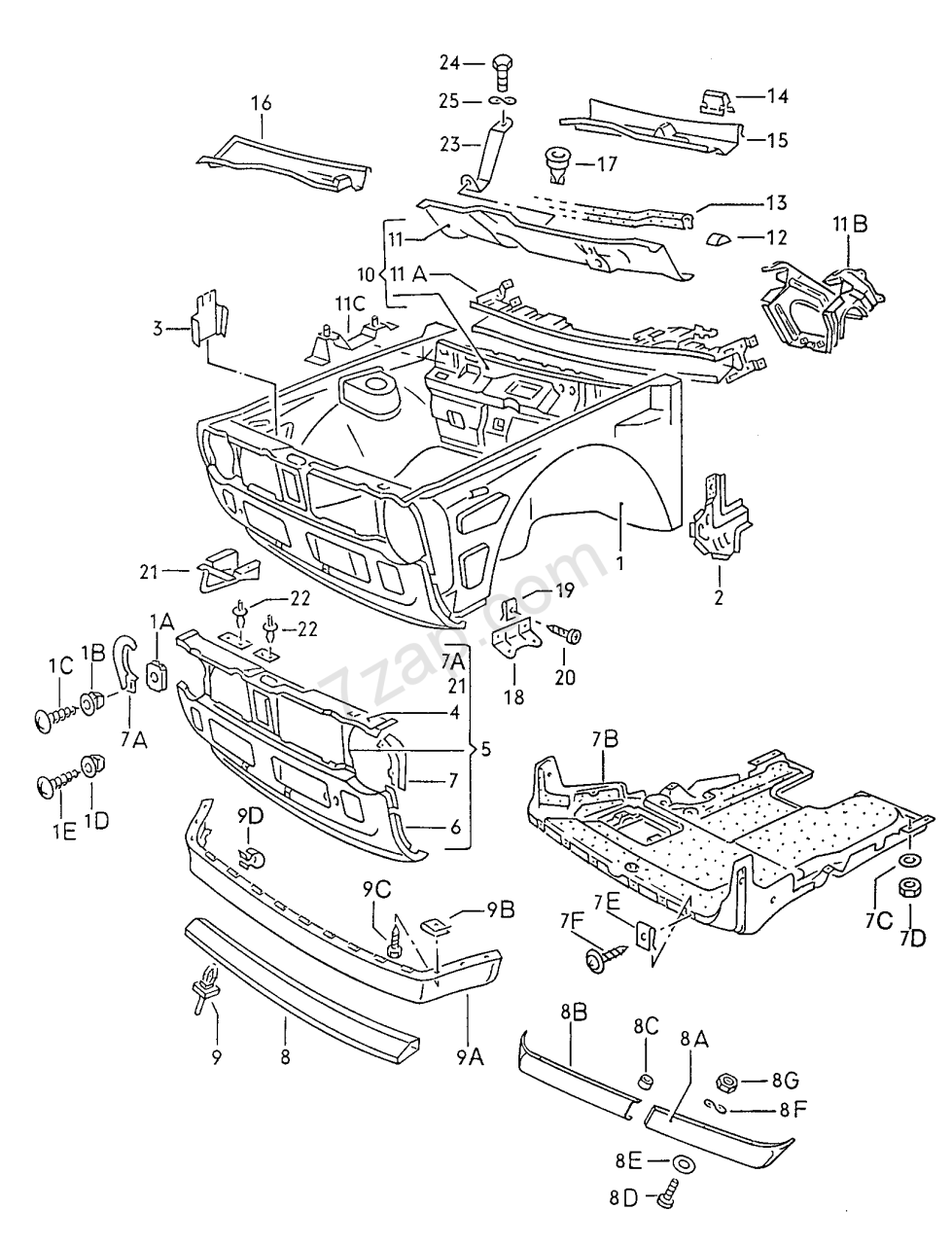

Regarde tes clapets d'écoulements d'eau en caoutchouc noir, ils sont peut-être bouchés.
Numéro 17 sur le schéma.

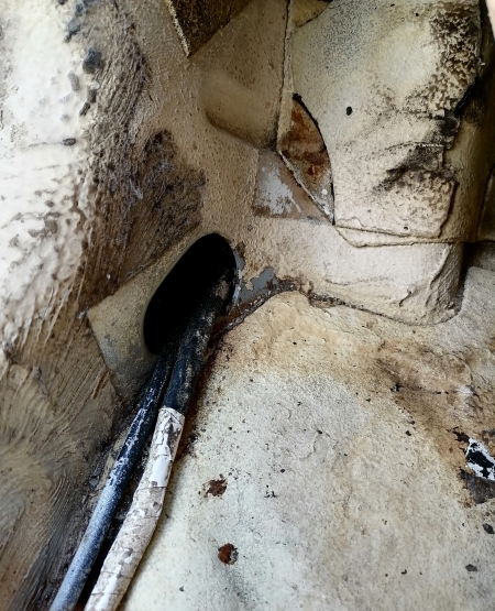

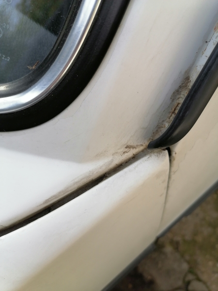

Je pense avoir trouvé. L'eau descend du côté du pare-brise et elle continue entre l'aile et la portière. Ensuite, elle entre par le tirant de portière à mon avis. Une fois là-dedans, ça ressort par le trou juste dessous, dans l'habitacle. J'ai mis du silicone en haut entre l'aile et la portière. Depuis, ça a l'air bon, j'ai roulé sous des trombes d'eau, on a essuyé deux ou trois beaux orages et depuis, plus rien. Mais j'avais comme toi le plein d'eau côté conducteur à l'arrêt. Si ça ne le fait pas côté passager, c'est qu'il n'y a pas de trou à cet endroit dans l'habitacle.
Essaye, au pire, il suffit de retirer le silicone.

Je le contrôle régulièrement et le nettoie, donc je ne pense pas. Mais merci.Louis a écrit : sam. nov. 13, 2021 10:29 am Regarde tes clapets d'écoulements d'eau en caoutchouc noir, ils sont peut-être bouchés.

Je vais aller contrôler de ce pas. MerciPascalC a écrit : sam. nov. 13, 2021 11:19 am J'ai eu ça comme toi à l'arrêt, en roulant aussi (sous l'eau).
