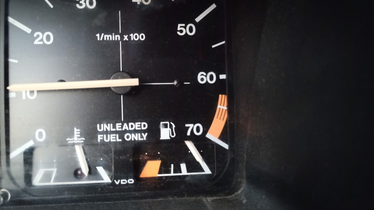

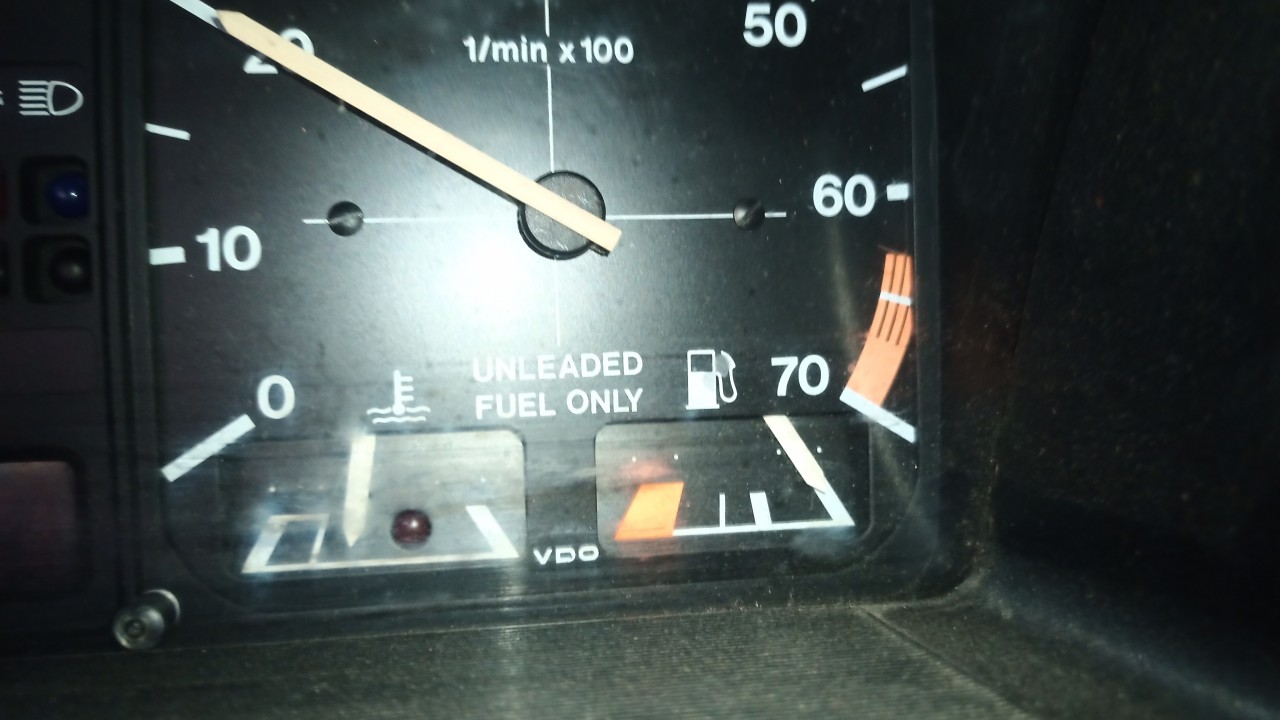

Voici 2 photos de l'aiguille de température.
Celle avec la ventilation du chauffage et ventilo déclenché (pratique la clim) et en roulant
Et celle en roulant normalement sans chauffage ni ventilation.

Le triac qui te fausse les valeurs.
Même trajet, même T° extérieure mais de jour et de nuit, tu auras toujours l'aiguille de T° à une valeur différente.
La ventilation intérieure consomme beaucoup d'ampères
