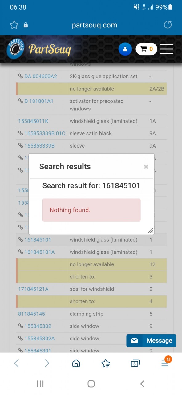

Bonjour.
Je vois qu'il y a 3 références pour le pare-brise mais aucun ne fonctionne

Re: Pare-brise US
Les pare-brises collés sont montés sur les véhicules avec airbag.
La référence est 155 845 011 L
Si tu ne trouve plus le pare-brise que tu cherches, peut-être qu'il te faut remonter un pare-brise normal avec le joint adéquat.
