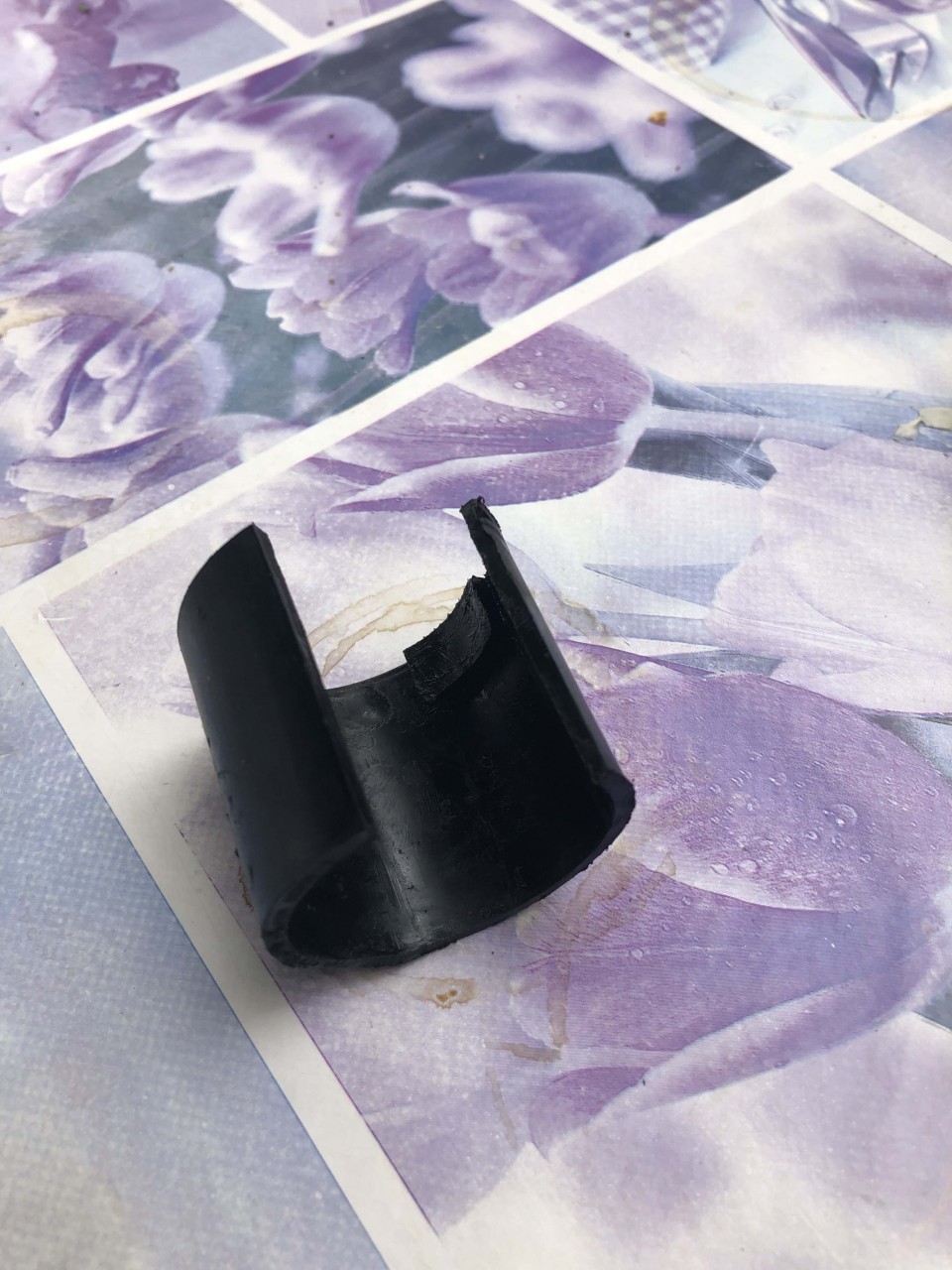

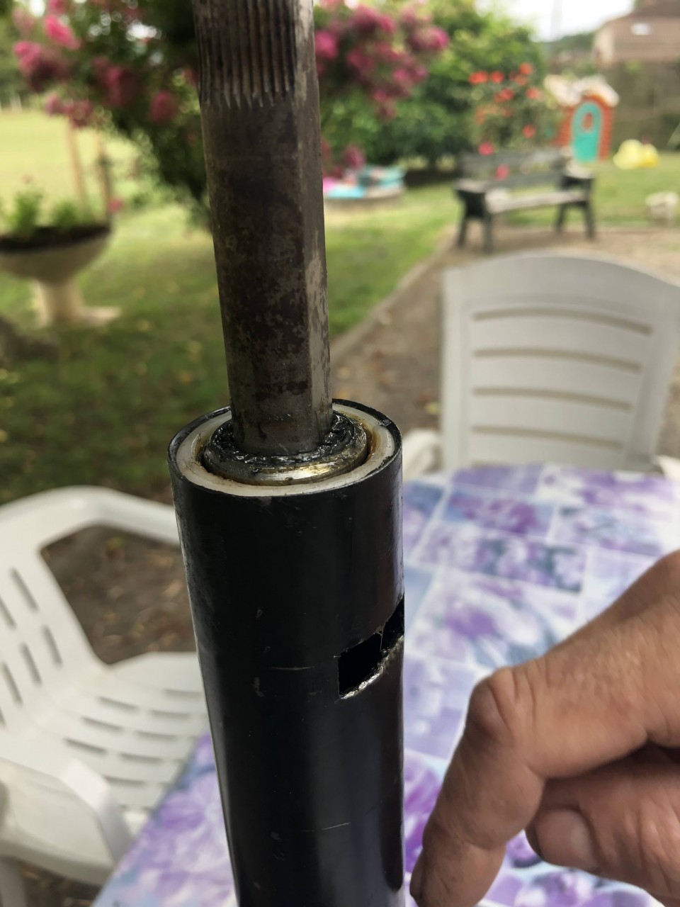

Je suis étonné qu'il n'y ait pas de système pour maintenir la bague en place, un circlip ou autre...

Je comprends pas ton montage.
Normalement si tu as la direction assistée, tu ne dois avoir que le roulement (cage et aiguilles) blanc comme sur ta photo et la bague interne de ce roulement aussi sur ton autre photo.
Je vois pas ce que vient faire ton autre pièce (noire) que tu montres sur une autre photo.

Cette pièce se met autour du fourreau, et il y a un ergot en plastique à l'intérieur qui vient se caler dans le trou rectangulaire du fourreau. Je pense que ce n'est rien de plus qu'un bouchon.
C'était monté ainsi, je n'ai rien ajouté.

J'ai exactement le même soucis, j'ai commandé la bague en teflon mais je butte sur le demontage du fourreau de la colonne.
Le tube noir est maintenu par les 4 BTR mais il semble aussi retenu dans le pedalier. Et je n'arrive pas à la sortir. Quelqu'un peut il m expliquer comment demonter cette piece?
