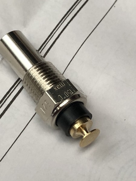

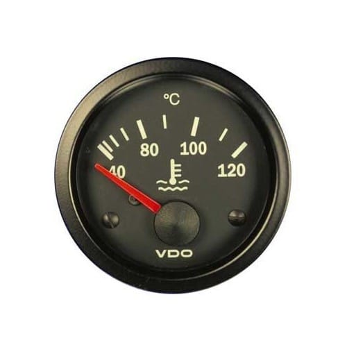

Bonjour à tous, J 'ai une petite question, j'ai beau chercher dans tous les coins et recoins du site je ne trouve pas ma réponse, je me lance donc et pose ma question. je voudrais installer un mano VDO de température d'eau. Mais ce que je ne veux pas c'est changer la sonde. Ma question est simple, peut on brancher un deuxième mano sur la même sonde (2 fils qui partent de cette sonde) et j'ai joint une photo de la sonde est ce la bonne ? ainsi qu'une photo du mano que je compte installer. Pour l'installation j'ai trouvé mon bonheur sur le site et c'est vraiment bien expliqué.

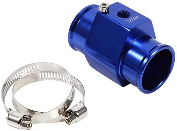

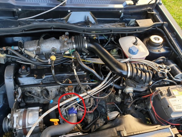

soit u as un emplacement sur le boitier d'eau entre bougie 3 et 4, ou alors tu achète un raccord qui te permet de couper la durite supérieur de radiateur et de viser la sonde.
killergame
Messages : 257
Enregistré le : sam. juin 02, 2012 16:36 pm
Lien vers la présentation : viewtopic.php?f=2&t=31696
Localisation : Deux Sevres
Re: Branchement Mano température eau
Message par killergame »
Le montage sur la mienne

Ok merci beaucoup pour les réponses et photos tout est très clair maintenant

Concernant le support sonde (bleu) qu'on installe sur la durite d'eau, quel est le pas de vis utilisé pour la sonde ?
Car je ne trouve que des supports avec pas de vis de 1/8 mais la plupart des sondes sont en M10.
Cdt
Didier

Bonjour
Je vais aussi me lancer dans le branchement des manos.
À ce sujet, ci-joint une photo de la sonde fournie.
Kek cek ça pour un branchement électrique?
Messages : 12322
oui tu glisses une cosse fendu sur le rond
Phvh
Messages : 233
Enregistré le : sam. mai 26, 2018 23:02 pm
Prénom : Philippe
Localisation : Luxembourg belge
Message par Phvh »
Merci.
Je n'aurais jamais envisagé ça...

Bonjour à tous . Je viens de monter mon Mano vdo . Température avec la sonde sur la durites supérieur . Sonde 150% par contre mano 170 bizarre et du coup il monte à 140 alors que pas de soucis .
Messages : 12322
c'est que tu as un mano de température d'huile , pas d'eau :?
