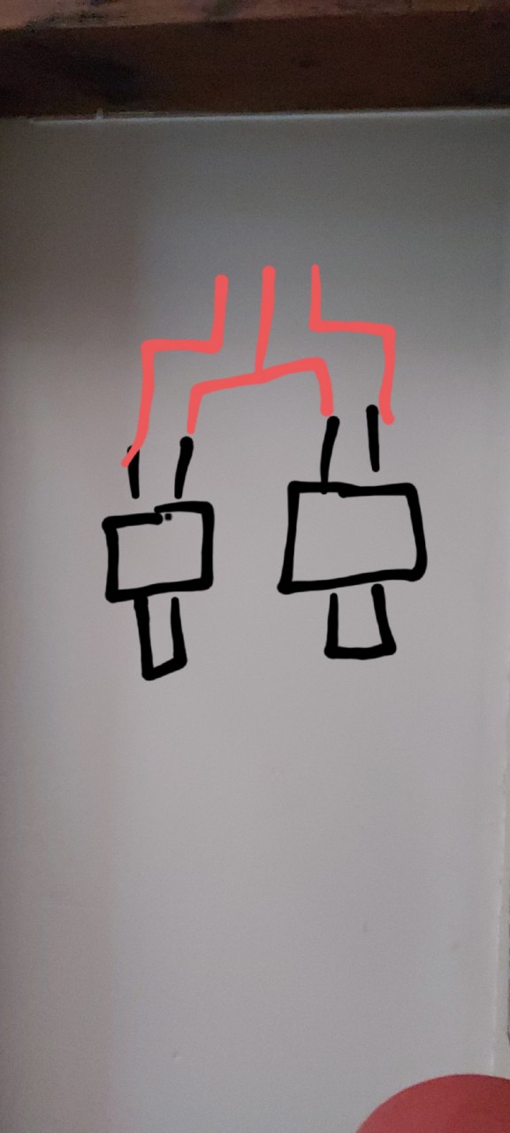

Oui dario1106, j'ai vérifié et j'ai une cosse  avec deux câbles sur l'une comme sur l'autre et  en remplaçant les câbles ils voont de l'un à l'autre sur une phase je pense le 12v et l'autre la masse qui en chauffant donne le contact du thermocontact.

Oui comme dit précédemment,  car la première est reliée à.la deuxième sur une borne par contre les deuxieme cosses n'ont rien entre elles,  donc alimentation  commune et contact de masse ou passage du 12v quand le thermocontact chauffe et que contact s'établit, sauf qu'ici  le fusible brûle  des qu'il est remplacé et que je mets le contact  pourtant la deuxième cosse  de chaque sonde n'est pas à la masse..... d'après ce que j'ai pu voir,  et il me semble si  sa serait
Un contact de masse il y aurait des sondes à une borne et pas deux....
   ro cela devient difficile....

Est-ce-que quelqu'un aurait une idée, sur le type d'alimentation des deux sondes thermocontact sur la grosse durite venant de la partie supérieure du radiateur en direction de la culasse...
Une au dessus de la durite ( pipe) et une en dessous, celle du dessus serait bien à vôtre avis celle de l'affichage tbb, et celle du dessous rouge du starter auto.
