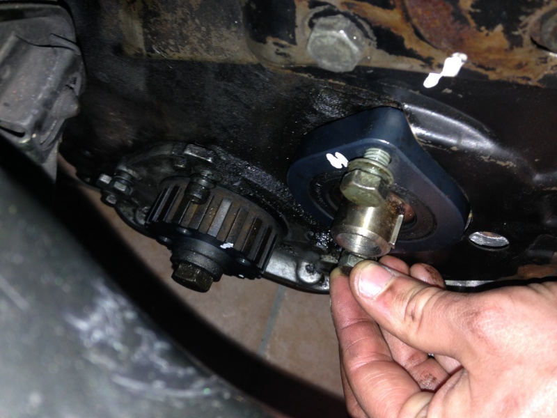

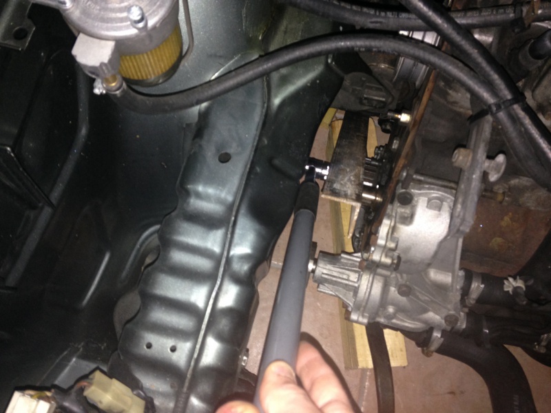

Dépose du pignon de vilebrequin
Il va falloir le bloquer en rotation. Pour cela, positionner le second outil spécial sur le pignon et serrer convenablement les 2 vis avec une douille de 13 mm. Placer une cale en bois entre le sol et l'outil. Il est préférable d'intercaler une plaque métallique ou une clef plate entre la cale et l'outil spécial pour ne pas qu'il s'enfonce dans le bois quand on va forcer (si si!) :
Vérifier qu'aucune vitesse ne soit enclenchée pour ne pas forcer sur la transmission, puis desserrer la vis centrale avec la douille de 19 mm (ou 22 suivant l'année du cab) et une rallonge. C'est serré très fort, y aller progressivement en donnant quelques à-coups, ça doit venir :
Enlever la vis et la rondelle plate, puis tirer sur l'outil spécial pour sortir le pignon. Attention là encore à ne pas perdre la clavette :

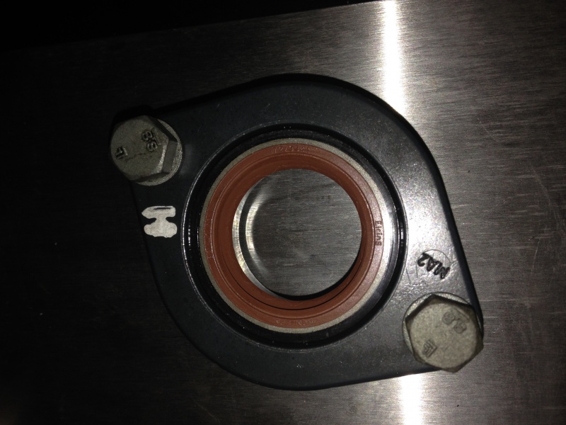

Remplacement du joint spi d'arbre à cames
Pour sortir le vieux joint, percer 2 petits trous diamétralement opposés et y mettre des vis :
Tirer alternativement sur chaque vis avec une pince pour sortir le joint :
Nettoyer la portée de joint et l'arbre avec un chiffon propre :
Huiler l'intérieur et l'extérieur du nouveau joint, l'insérer à la main puis finir de l'enfoncer bien droit avec une grosse douille et un maillet, en tapant doucement :

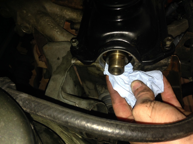

Remplacement du joint spi + joint torique d'arbre intermédiaire
On peut démonter la tôle de protection pour être plus à l'aise (facultatif)
Enlever les 2 vis qui maintiennent le palier avec une clef de 13 mm :
Sortir le palier. On peut alors voir le joint torique (flèche rouge) qui est resté sur le chanfrein du bloc moteur :
Le retirer puis nettoyer l'alésage et l'arbre, sur lequel un dépôt à pu se former (flèche bleue)
Enlever l'ancien joint spi avec une pince :
Nettoyer le palier et vérifier que les conduits d'huile ne soient pas bouchés :
Monter le nouveau joint spi de la même manière :
Mettre le joint torique neuf sur le palier, puis refixer le tout sur le bloc :
