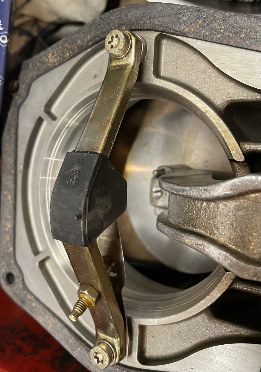

Pour le plateau sonde, j’ai passé le côté de la lame où il y avait un trou dans la fixation latérale sur lequel se fixe la partie en V sous le plateau sonde (mais j’ai fait ça sans conviction car je rien trouvé comme info)

J'ai trouvé cette photo, si ça peut t'aider

En parallèle, j’ai contrôlé par rapport à la photo que tu m’as envoyé et visiblement sur le miens c’était inversé (la lame doit venir en butée du téton côté du bras de plateau et sur le miens c’était inversé)
