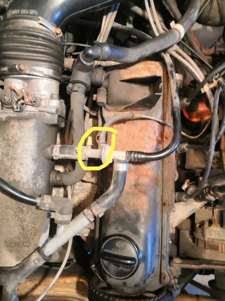

J avais fait un post là dessus il y a quelque temps. Je confirme c est introuvable neuf et en occasion très compliqué pour avoir en bon état. J ai réparé en répercant les embranchements des 2 petites durites et en manchonnant .
Image Image
