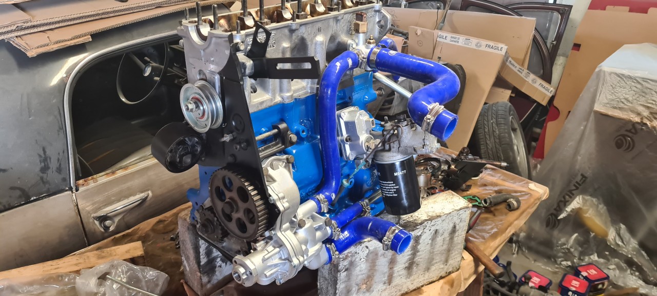

Voici mon petit dx au remontage après réflexion haut et bas moteur
Messages : 1381
Re: Transformation injection vers carburateur
Joli avec les durites silicone bleu Samco... :sup
409500 kms au compteur

Oui j ai hâte de l entendre ronronner à nouveau. Il n y avait rien de bien méchant mais besoin de changer les pièces d usure sur un moteur de 180 000 kms rien de plus normal pour le preverser en bonne forme et de palier à des faiblesses pouvant entraîner à terme de gros dommages.
