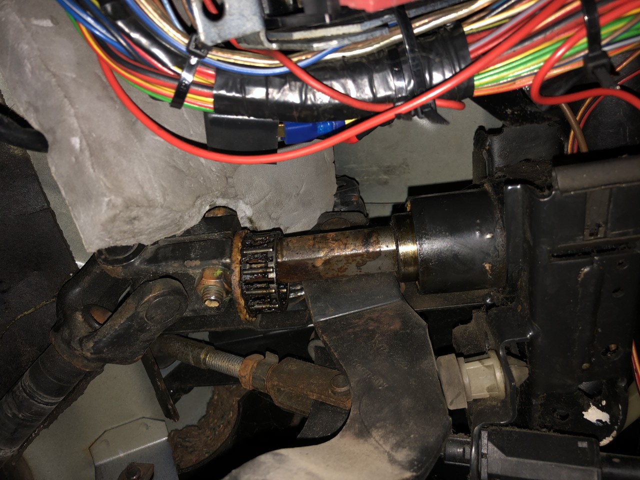

en sortant la Golf du garage, j'ai senti une sorte de cran en tournant le volant.
En regardant sous le tableau de bord, je vois un roulement totalement foutu qui pend en bas de la colonne.
Je pense démonter la partie de la colonne qui passe au travers du tableau de bord.
Faut il démonter la traverse? Et que dois je commander comme pièce, y a t'il quelque chose à faire en même temps, une pièce qui s'use et serait plus facile à remplacer colonne démontée?
Merci de votre aide.

Bon, je ne m'en sors pas trop.
J'ai démonté la colonne, mis en place la bague dans le fourreau le roulement sur la colonne, tout remonté, et le roulement est parti vers le haut au bout de quelques km. je re démonte, cette fois ci, je colle, et rebelote; le roulement part vers le haut (la bague dans le fourreau reste bien en place).
Une idée? merci d'avance.

Normalement la bague extérieure du roulement et la cage à aiguille qui va avec sont solidaires et s'emmanchent ensemble dans le fourreau.
La bague intérieure est elle, solidaire avec la colonne.
Photo ?
Photo ?

Oui c'est bien ça, mais la partie solidaire de la colonne ne le reste pas et remonte, la colonne nageant dans le fourreau alors avec de gros mouvements de volant...

Oui, le roulement est neuf et c'est à priori le bon modèle.

J'ai commandé ça:
https://www.heritagepartscentre.com/eu/ ... aring.html
et ça:
https://www.heritagepartscentre.com/eu/ ... -race.html
mais c'est cette dernière partie qui remonte sans arrêt et m'oblige à tout redémonter.
Comment est elle sensée rester en place.
J'ai vu sur EKTA qu'il y a un ressort en bas, qui n'est pas sur ma colonne, qui n'y était pas au démontage après plusieurs années d'utilisation sans problème.
et ça:

Re: Roulement colonne de direction
sauf erreur de ma part, le ressort n'existepas avec ce type de roulement. En tout cas c'est le cas sur mon cab

Oui, c'est bien ce qu'il me semble. Je l'ai lu dans d'autre sujets sur le forum.
