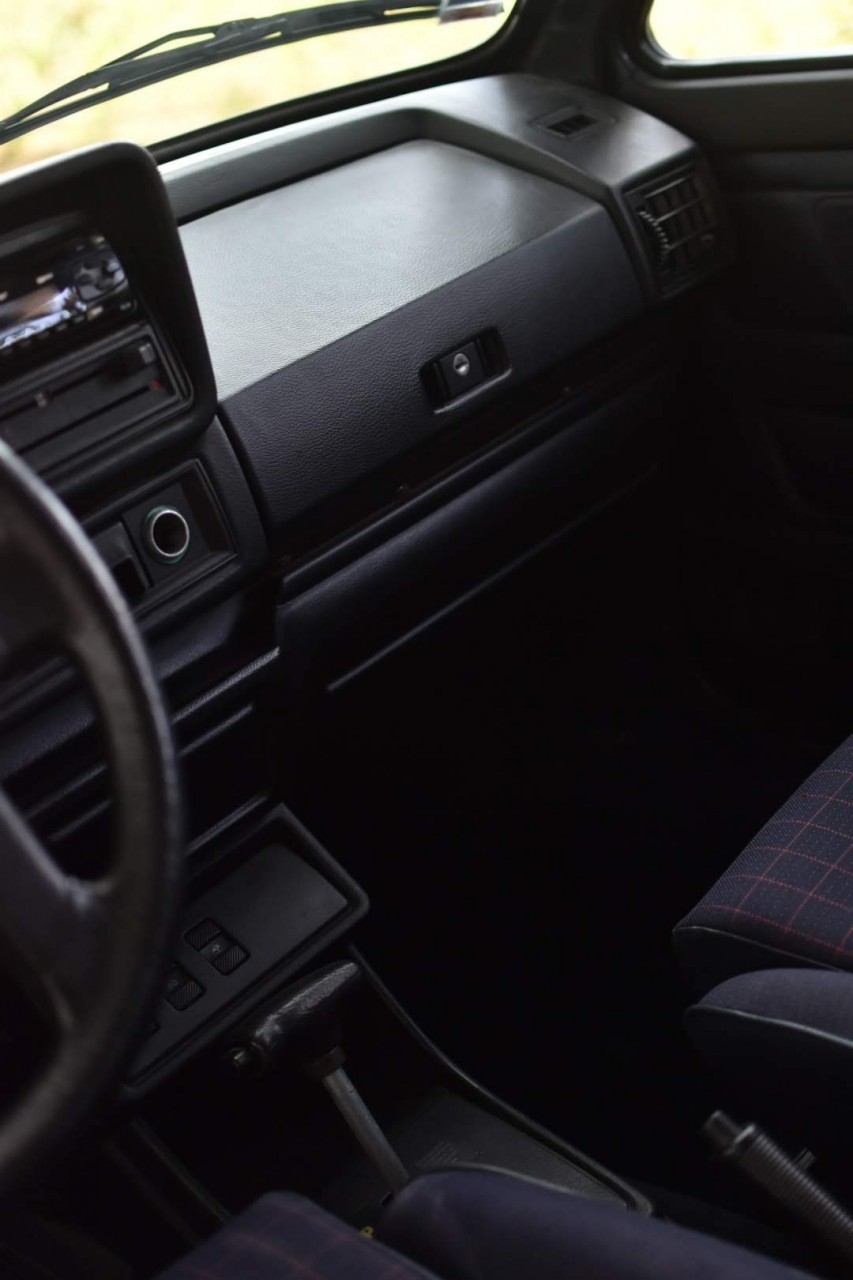

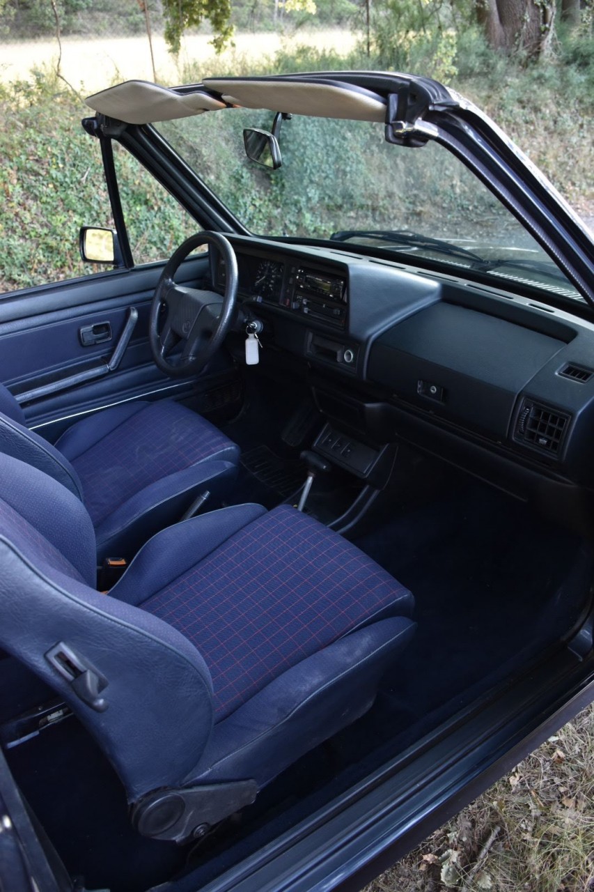

Oui elle a vitrines et capote électrique.
Ci-joint les photos
Ci-joint les photos
- Messages : 34784
Je pense que c'est une BEL Air 1 ou 3
Immatriculation à quelle date ?

C'est une des dernières BEL AIR phase 1 produite au tout début du millésime 1991. D'où l'étiquette sans code option.
- Messages : 2191
- Lien vers la présentation : viewtopic.php?f=2&t=34326
- Âge : 53
je confirme, j'ai une bel air 1 de 90 et je n'ai aps de code option, et vitre et capote electrique, même interieur et couleur
