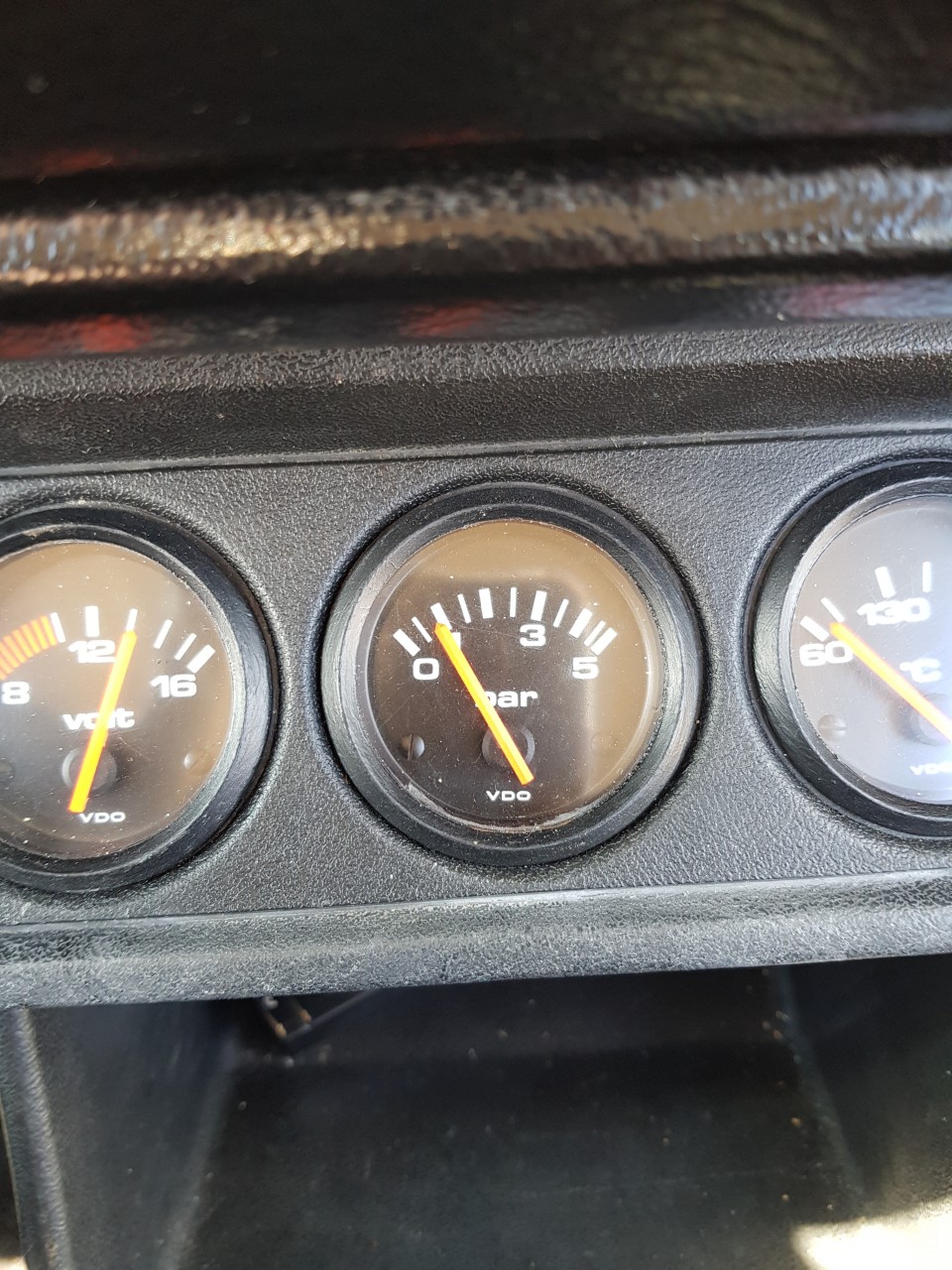

Re: Pression d'huile encore
Aujourd'hui j'ai bien fais chauffer.
Et en fait ça s'allume quand le moteur tourne vers 500tours/min.
J'ai l'impression que mon ralenti est un peu bas.
A 2000tours je suis à 2bars et à 3000tours j'ai 3 bars.

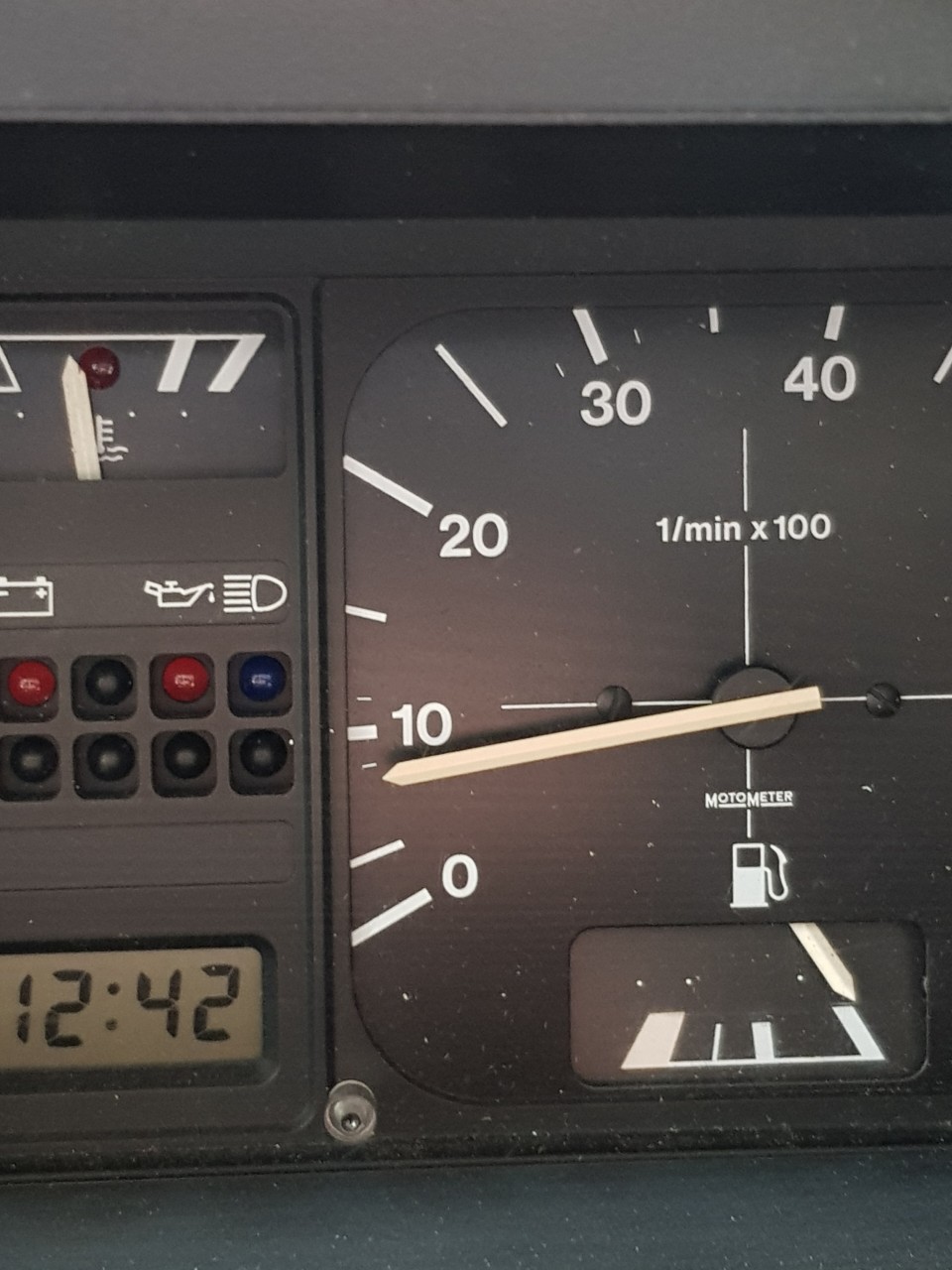

Là, tu es à 900 tr/min donc un peu bas. Le ralenti doit être réglé entre 950 et 1050 tr/min donc entre les 2 petit traits que tu vois sur ton compteur.
