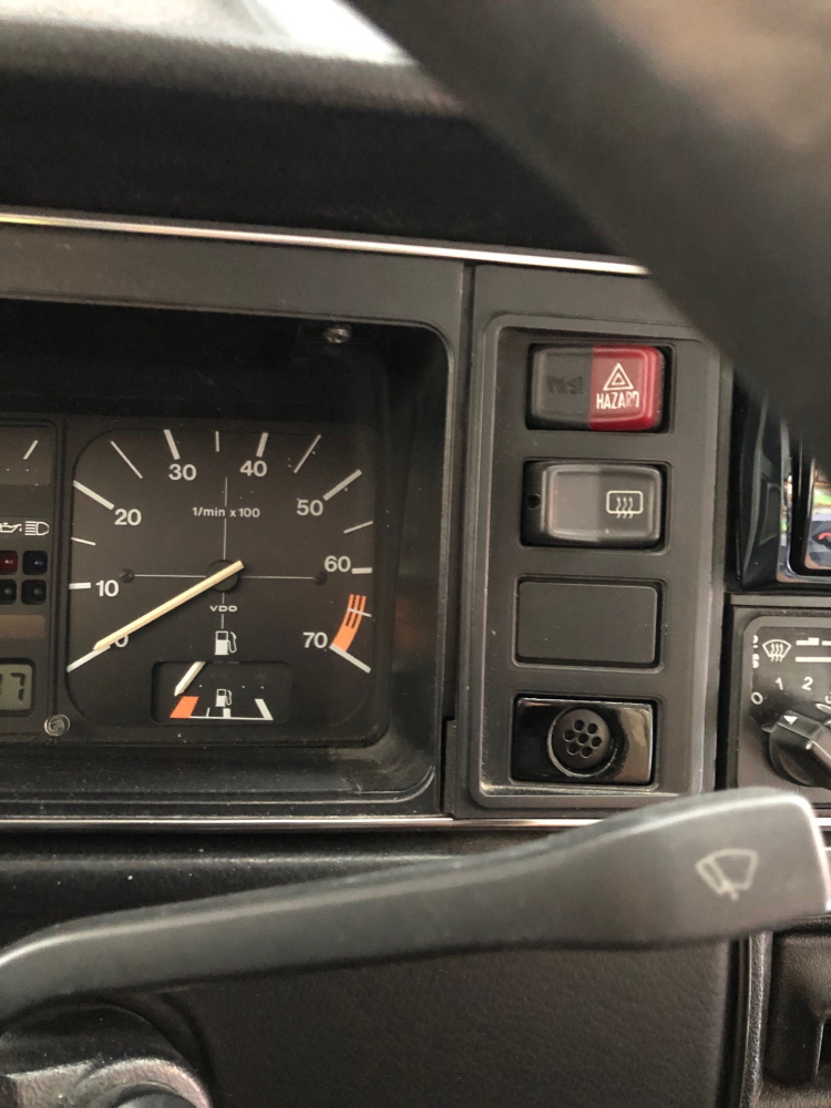

Désirant insérer un micro dans mon tableau de bord en restant le plus discret possible afin d'améliorer la qualité de mes appels téléphoniques, voici mon montage :
J'ai imprimé un pièce à l'identique d'un cache bouton de la console centrale avec un trou prévu pour accueillir le micro.
10 mn de montage et c'est terminé. Cela marche au poil :) .
Cela reste très discret et le retour en arrière est possible, ayant gardé la pièce originale. Pour un meilleur rendu, une peinture mate aurait été encore plus discrète mais franchement, il faut être connaisseur pour deviner le bricolage.

Bravo, franchement c'est super propre 👍

Félicitations !
Ça donne des idées...

Merci. Si vous avez des boutons en trop, ca le fait aussi avec un trou de perceuse et un peu de colle néoprène et cela fera encore plus "origine" mais comme je n'avais que le bouton original, j'ai été obligé d'utiliser mon imprimante d'où ce noir brillant.
Je pouvais même le mettre à l'emplacement du dessus mais il était un peu plus visible, d'où mon choix de le mettre au plus bas. Testé décapoté, ca résonne un peu mais pas plus que dans un cab récent.

Tu peux aussi lui mettre une couche de mat... 😉

ah ui pas mal!!
moi j'ai viré un cache (anciennement l'alarme je pense) et j'ai mis le micro dans le trou et c'est tenu par la pince du micro sur le rebord:

Ça le fait bien 8-)
Re: insertion micro téléphone dans tableau de bord
J ai fait passer le mien par le montant gauche plastique sous pare brise.

Merci.
Oui il est vrai que j aurais pu passer un coup de noir mat mais une bombe de peinture pour une pièce aussi petite, cela me faisait mal au c.. :lol:
