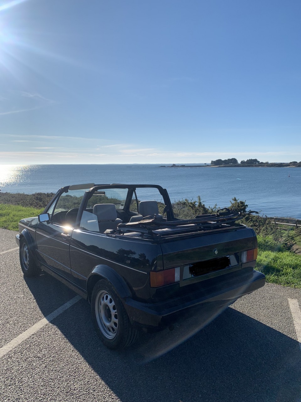

Bonjour si ça t intéresse j ai toutes les pièces qui te manque dispo.
Image Image
Re: Pièces remplacement capote complète
charlon pierre a écrit : ven. avr. 16, 2021 08:32 am Bonjour si ça t intéresse j ai toutes les pièces qui te manque dispo.
Tu as une autre armature de côté? Tu en es où de ta capote? Quand est ce qu on s en occupe si n est déjà fait?
