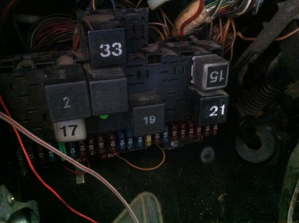

Voici une photo de mon porte fusibles prise en 2015 lors de la restauration de mon cab. Je n y ai pas fait de modification et tout fonctionne bien. Gli de 83 DX
Comme c était il y a pas mal d année, je sais pas si j avais retiré des éléments! Mais si tu as besoins je pourrais refaire une photo 2021

Je vais effectivement plutôt suivre le montage aux normes européennes, qui correspond, de plus, au montage préconisé dans la RTA page 97.
Olive06, un fusible vert de 30A en cinquième position, si l'on suit les montages préconisés, devrait plutôt être remplacé par un fusible bleu de 15A, afin d'éviter d'endommager la pompe à carburant, qu'il protège en cas de problèmes.

Merci, tu as l'oeil :sup
