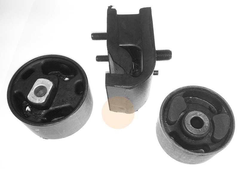

Le Silentbloc que tu évoques n’a qu’une Légère découpe pour éviter qu’il ne touche à la direction assistée.
Ce Silentbloc n’est plus en vente, il faut juste faire la découpe à la disqueuse sur un neuf. Perso je ne l’ai Pas fait et ça ne touche pas sur mon 2H

Je ne comprend pas du quel tu parle, un silent bloc qui passe près de la direction assistée ?

Oui, celui du milieu sur la photo.
Le point rose c’est l’endroit de la découpe

Ah OK je comprends mieux, merci

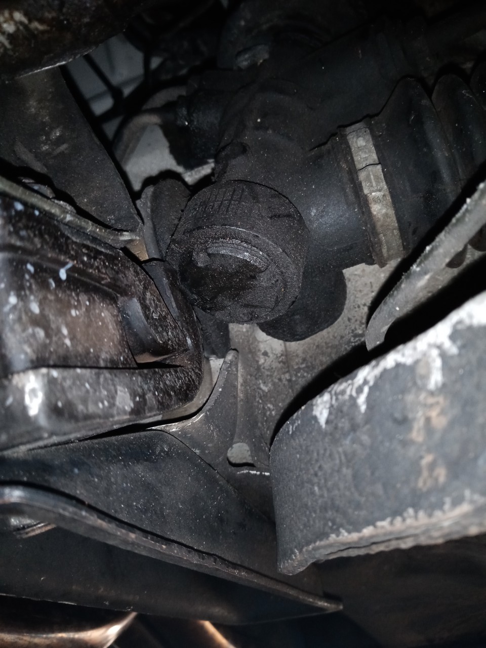

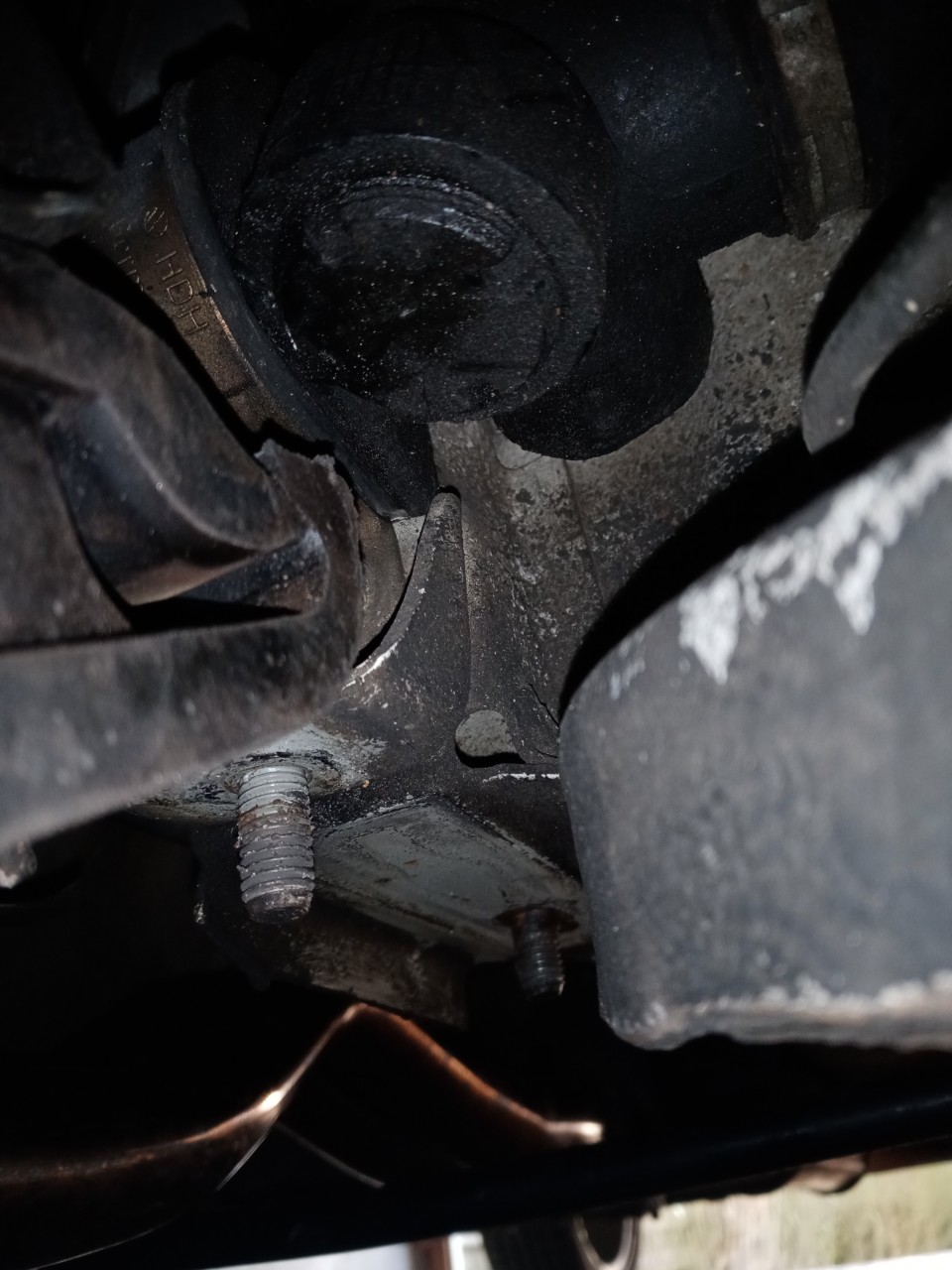

Comme ceci... Je ne lavais jamais coupé... Je sais pas si c'est à cause de ca que mon volant après des gros virées appuyé ne revenait pas droit (je parle du volant pas des roues)

Ah oui en effet ça passe pas loin, je vais contrôler tous ça lors du remontage
