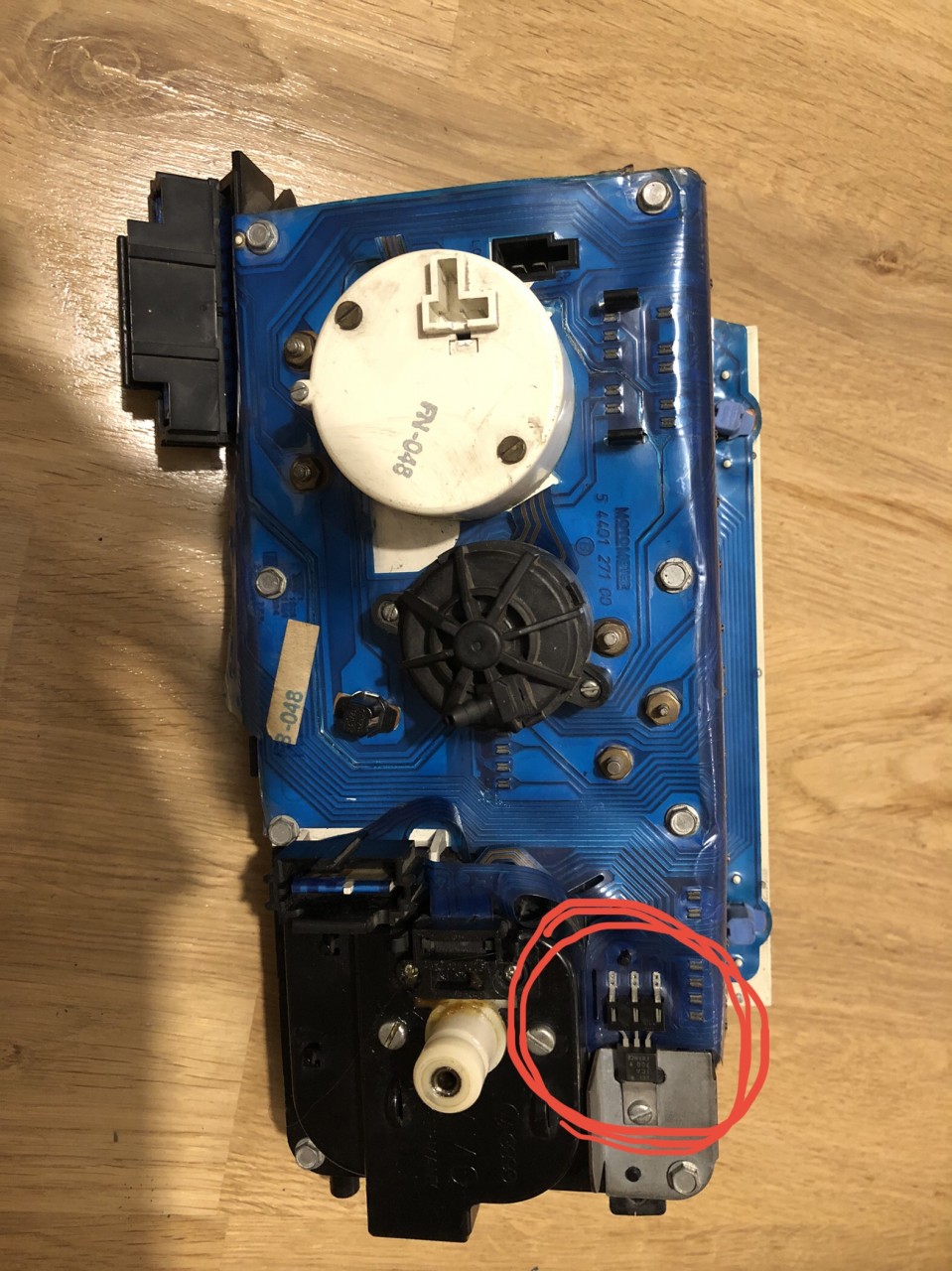

Je suis donc revenu à zéro et avant de démonter le bloc km/h sur celui qui fonctionne j’aimerais savoir à quoi sert cette pièce ? Qui est bien plus simple à changer.
Je me demande si ce n’est pas un stabilisateur ou un truc comme ca...
Merci de vos réponses et à bientôt

Avant de toucher à l'aiguille qui a mon sens n'est pas le problème ni la solution change ton transistor (la pièce que tu montres sur la photo). On n'en a changé pas mal à l'époque mais pourquoi je ne sais plus ma mémoire me fait défaut :-P

L'aiguille de compteur de vitesse est actionné que mécaniquement et n'a rien à voir avec le thyristor.
Celui-ci influe sur des infos tel que la température moteur et niveau d'essence.
