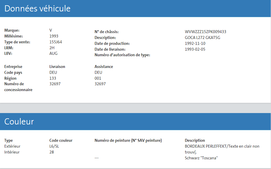

Bonjour ci-joint les infos pour ce châssis
Messages : 16784
Re: identification moteur golf 1
Super interressantes ces données Fernand.
On a sans doute quelques informations complémentaires sur les régions et les concessionnaires auxquels les cabs étaient destinés à l'origine.
Fernand95
Messages : 17
Enregistré le : mer. nov. 30, 2016 05:05 am
Message par Fernand95 »
Oui c'est clair
Donc une drôle de modification sur son véhicule
