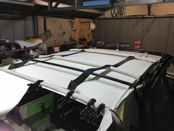

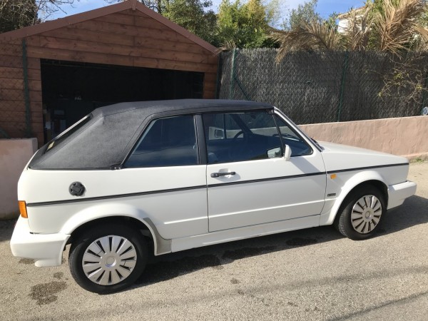

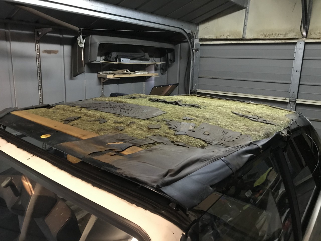

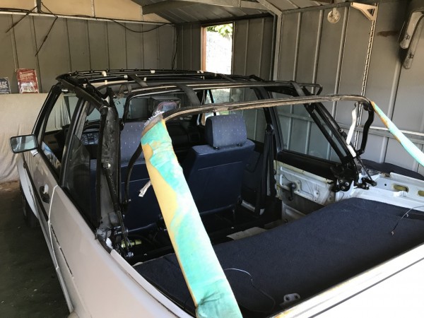

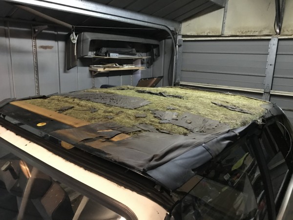

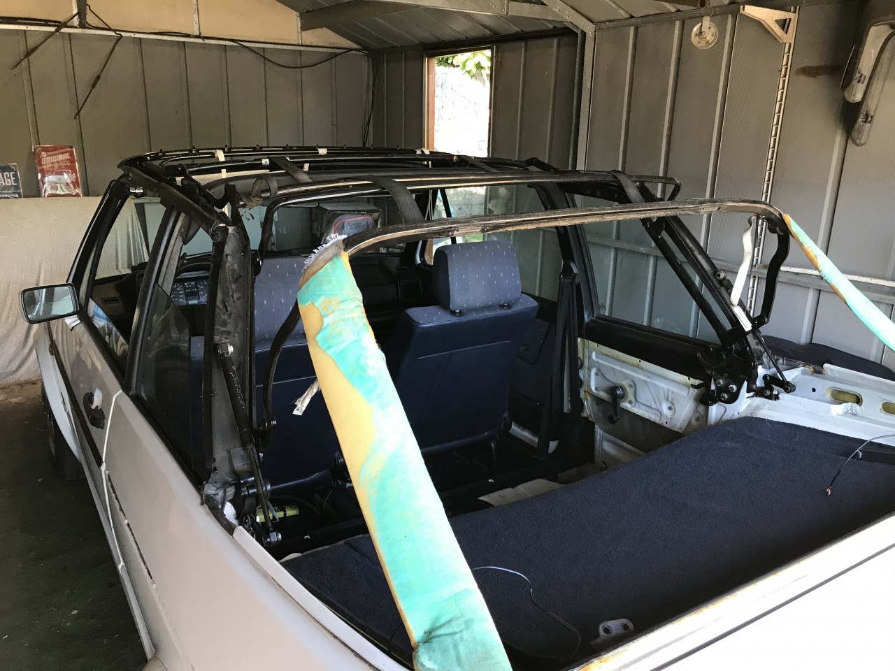

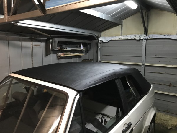

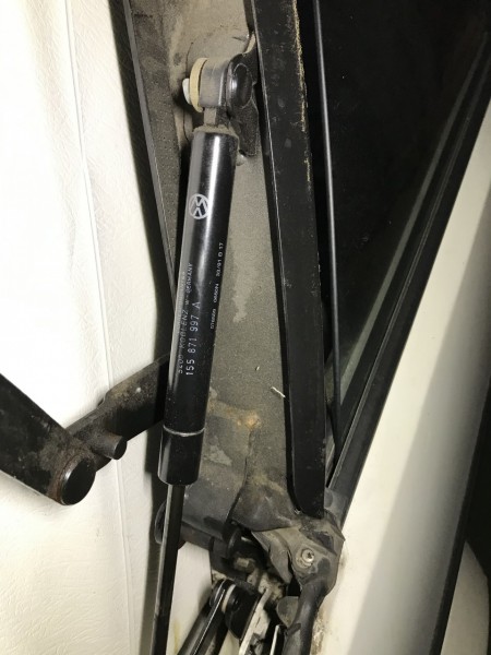

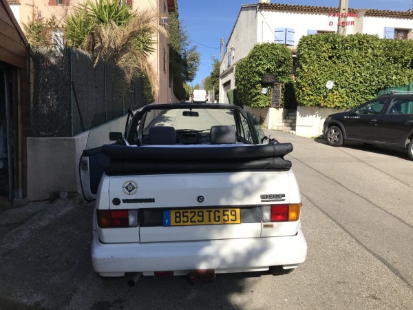

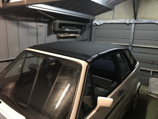

Une petite nouvelle qui sort du garage.
youngline première main, voiture de vacances par chez moi avec 180 000km et moins bien bichonnée que les nôtres mais pas bidouillée
Ciel de toit décollé, matelassure HS et capote devenue noire au lieu d un bleu d origine
Moteur sale et 30 ans de sable sous la banquette!!
Dépose de la capote Cadre de lunette pas très heureux Dépose du ciel Repose du tout Changement des vérins d origines qui couinent Repose de la capote Réglage, décollage et lunette arrière Voilà j en ai terminé pour celle-ci, elle est repartie pour quelques bonnes années!

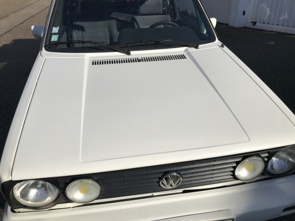

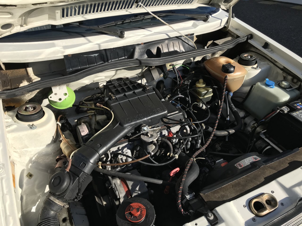

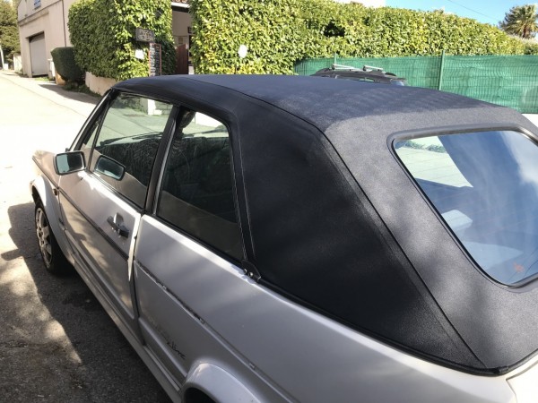

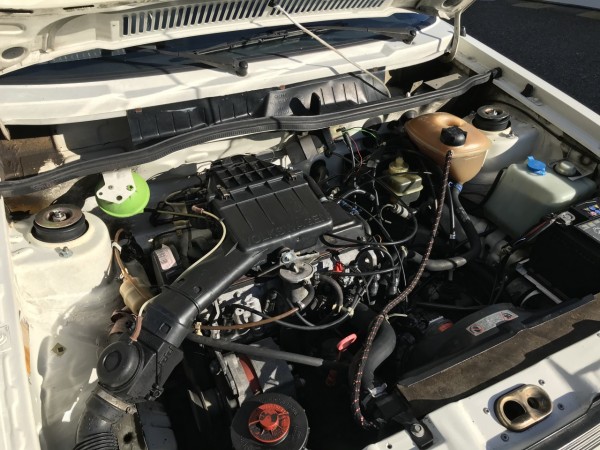

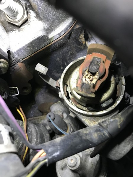

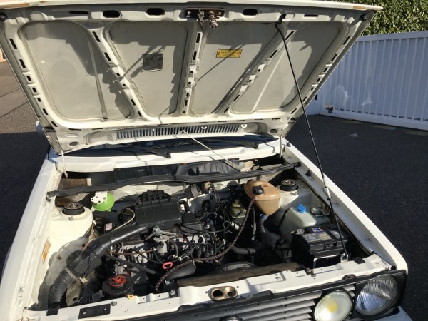

Et comme je suis très sympa et triste de la voir comme ça
nettoyage du moteur, intérieur et gommage des default de carrosserie!
Une petite surprise au passage.

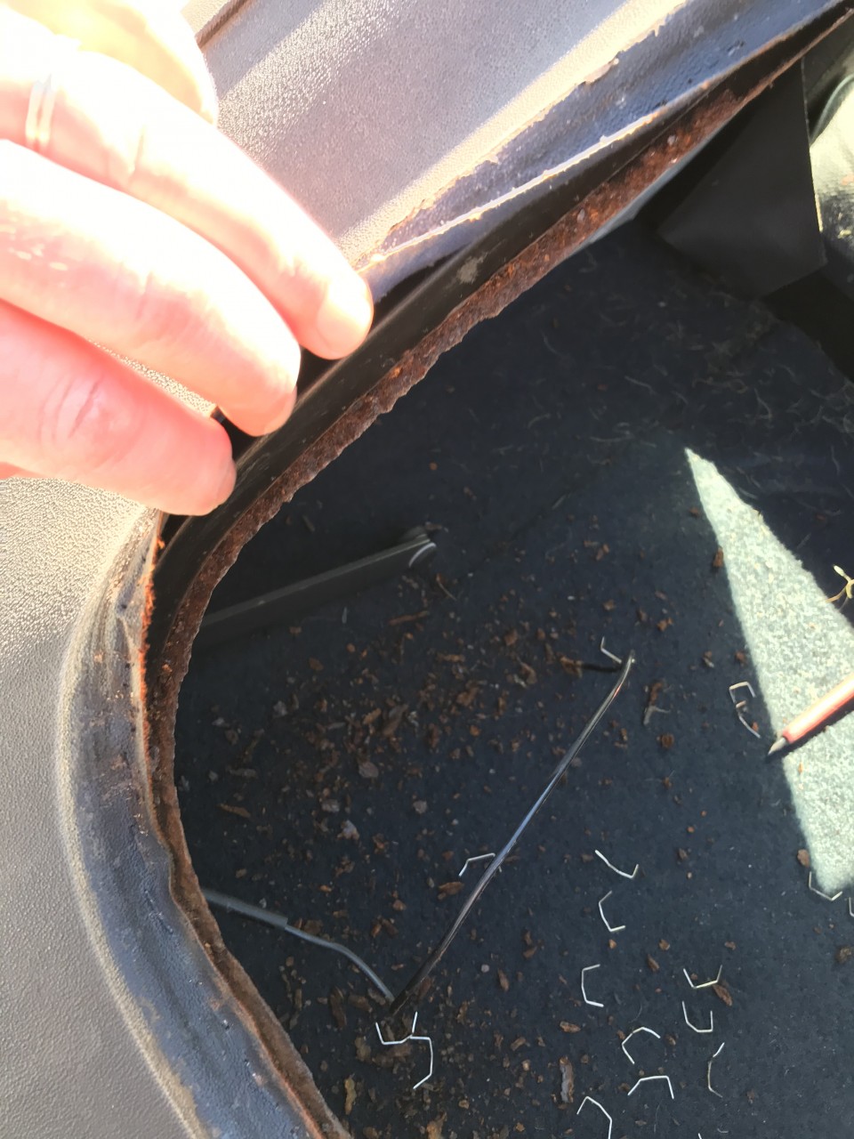

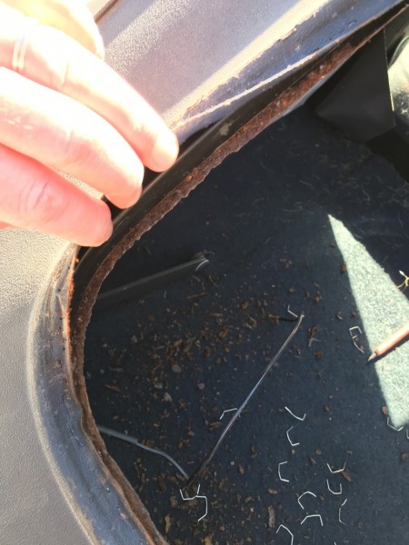

passion vw a écrit : lun. févr. 08, 2021 22:38 pm le cadre de lunette en mauvais état, tu l'as changé aussi?![]()
La vitre est rentrée trop facilement et lorsque tu décapotes le joint bouge un peu! je l'ai encollé avec du mastique colle pour qu'il plaque bien, on va laissé sécher et voir si il faudra de nouveau intervenir et remettre l'ancien cadre.

Re: Les capotes d’olive06
merci de tes explications Olivier, c'est intéressant,
pour vérifier l'état du cadre, sans toucher à la capote, c'est possible ou pas,
ou on est obligé de ôter la capote pour le voir,
question que je me posais justement,
bonne journée,
bonne journée,
- Messages : 5097
- Année : 1983
- Localisation : Mougins 06
- Âge : 47
Tu peux t en faire une idée en passant ton doigt sous le joint en bas côté banquette. Plus tu sors de rouille, plus il est dégradé. Mais c est effectivement en retirant la lunette que tu verras l étendue des dégâts.
