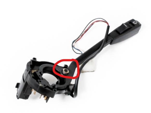

Je me suis posé la question de la faisabilité de mettre une autre branche de commodo sur le bloc commodo.
Je n'ai pas de MFA mais la branche pour cabriolet est un peu différente de celle de la berline qu'on trouve encore en neuf dans le commerce (fonction essuie vitre arrière sur les commodos neufs). Je me suis dit qu'en enlevant le rivet entouré on devrait y parvenir. Mais j'avoue que risquer de tuer mon commodo neuf pour une simple fonction en trop ça n'en valait pas la peine. Pour un commodo avec MFA ça peut se discuter.

Bonjour
C'est exactement à cela que je pensais récupérer le bras et le greffer sur un comodo neuf. En faisant sauter le sertissage et en insérant le vieux bras sur le nouveau comodo puis ensuite re-verrouiller la rondelle avec une vis se type autoforeuse adaptée !

Re: Peux-ton adapter les commandes MFA sur un comodo essuis glace standard
Si tu le tentes ça m'intéresse d'avoir ton retour d'expérience
