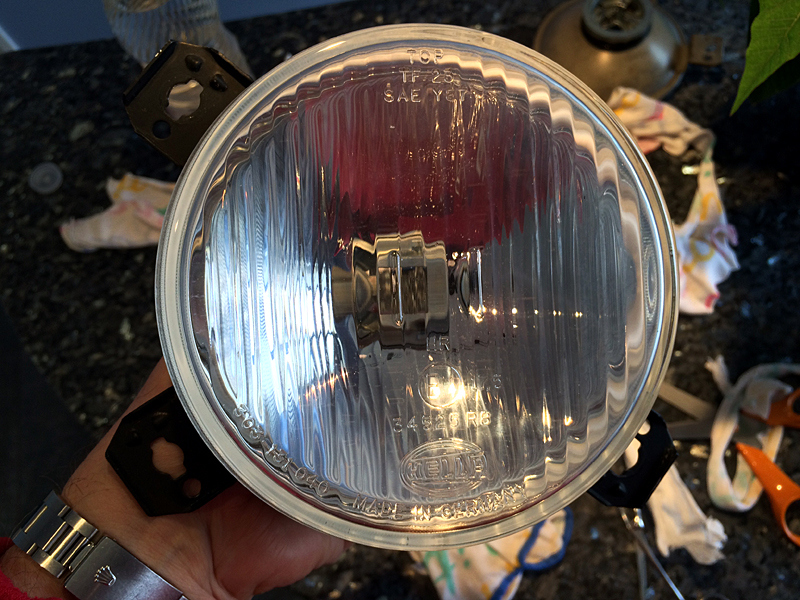

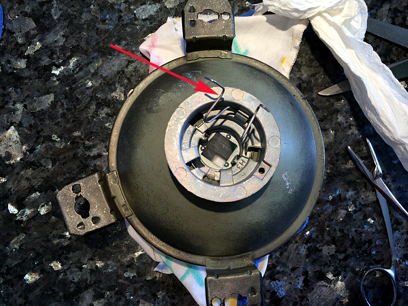

l'accès à l'intérieur de l'optique est rikiki, environ 2 cm de large
et en plus on est gêné par ce *$µ£#&@ de ressort...

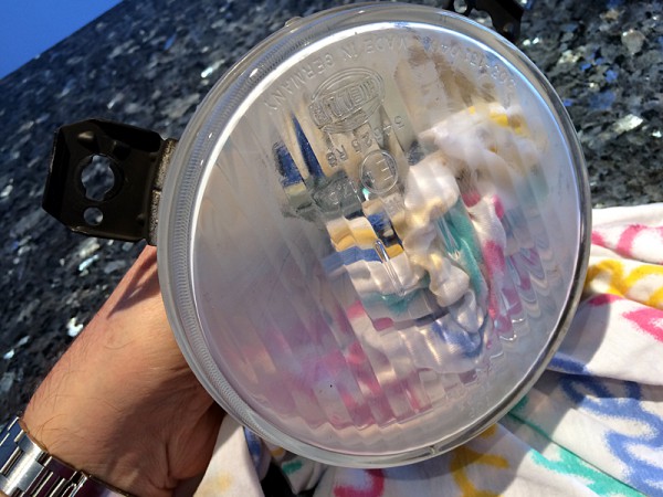

l'idée c'est de trouver des bouts de chiffon en coton dans lesquels on taille des bandes assez longues et assez étroites pour se glisser par le petit trou... ;)
j'ai utilisé du produit pour les vitres ainsi que du vinaigre d'alcool blanc pour arriver à décoller cette pellicule tenace.
Je me suis aussi aidé de cette pince à clamper qui évite de perdre le chiffon dans le fond du phare...

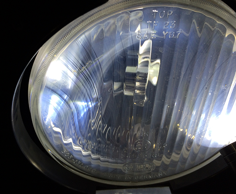

ensuite on essuie bien dans les moindres recoins et c'est tout neuf
on repose le phare sur la calandre

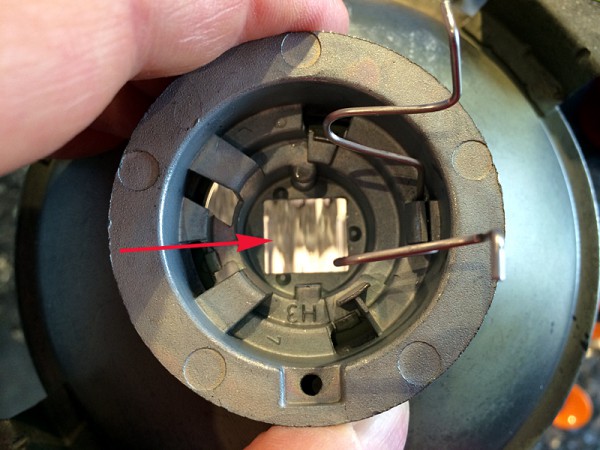

Je vais apporter ma petite contribution Image et faciliter la vie des prochains membres qui effectueront l'opération Image
Le porte ampoule se démonte facilement du phare.
Il y a 3 petites pattes a plier (y aller délicatement avec un petit tournevis plat)
Ça laisse maintenant un beau trou permettant de passer sans problème une microfibre et un tournevis, et même les doigts !
J'ai entouré en rouge l'endroit des 3 petites pattes, elles sont déjà repliées sur la photo, enfin dépliées plutôt. ImageImage
