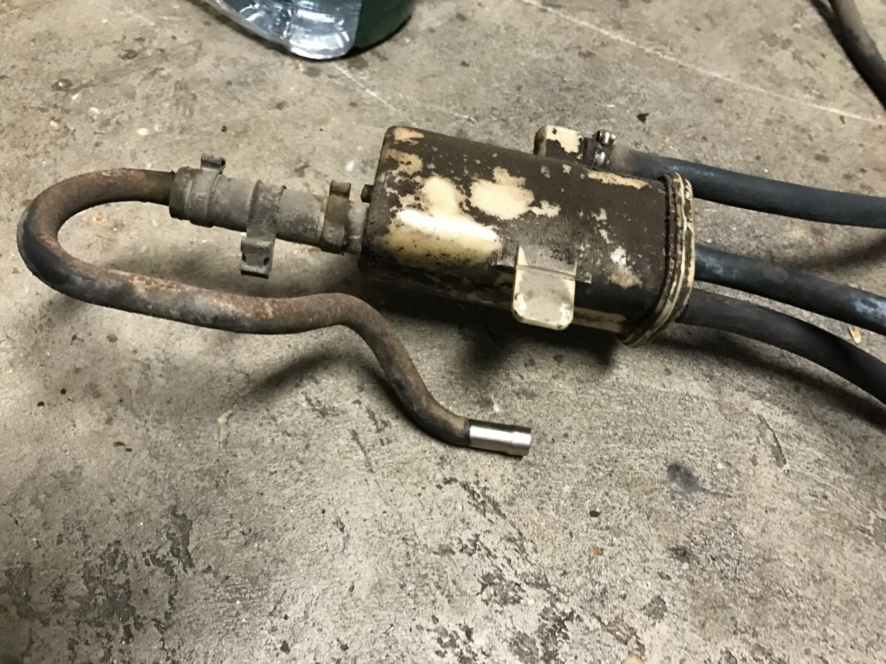

je pense m'inspirer de cela pour tout refaire au propre, car il n'y a pas de raison que les autres durites ne soient pas cuites aussi
donc 1m de durite en 7,5 et 9,5mm en diam inter sur mecatechnic, quelques colliers et c'est parti mon kiki ;)

Au milieu de la photo c'est la pompe mais sinon pourquoi il y a 2 filtres ?

Bonne idée que de changer les durites si tout est déjà démonté.
Deux petites remarques :
- 1 mètre en 7.5mm ne suffira pas si tu veux aussi changer les durites allant du réservoir au petit vase tampon/filtre (aller-retour). D'ailleurs il me semble que sur la photo que tu as posté il est bien mentionné 2 mètres pour le 7.5mm
- A l'entrée de la pompe, ce n'est pas un simple bout de durite mais une réduction 9/11 mm. Pas sûr que tu arrives à enfiler une durite de 9.5mm sur la pompe mais tu peux toujours essayer. Sinon il existe en vente une réduction faite pour ce montage.
PS @maxivince : La boîte beige c'est plus un réservoir tampon avec un tamis qu'un filtre à proprement parler. C'est pour éviter le désamorçage de la pompe en cas de virage avec un réservoir pas trop rempli.

kliketde13 a écrit : mar. oct. 13, 2020 16:11 pm Bonne idée que de changer les durites si tout est déjà démonté.
bien vu pour les 2m en 7,5 :sup
par contre pour le reducteur 9/11mm ... tu as un lien ??
ciao fab

Pièce d'origine dispo chez Classic Parts : https://www.volkswagen-classic-parts.de ... 9eae4.html
ou pour un peu moins cher, un réducteur adaptable : https://www.oldtimer-werk.de/golf-1-und ... -533201543

classicpart : 34e de pièce et 30e de frais de port --> çà pique pour un bout de caoutchouc
werk : je ne sais pas ce que vaut cette solution de remplacement, notamment au niveau de la longueur, et 3àe quand même
après avec un tuyau de diam inter 9,5mm pour un piquage en 11mm, je vais tenter, avec un coup de WD40 çà peut peu-être le faire, la preuve sur a photo au-dessus ;)

Bon j'ai commencé à tout sortir, et j'ai un peu galéré pour dégager les deux tuyaux allant au module à carburant ... jai dû descendre le réservoir de 2cm sinon un peu chiant...
Plus les vapeurs d'essence qui m'ont donné un bon mal de crâne... deux doliprane et dodo
Ce matin nettoyage, découpage de durite... pour celle de 9mm inter à mettre sur le piquage de 11mm :? J'en ai chier avec WD40 et biceps c'est rentré :-)
Aller vais manger et remonter cet après midi
Ciao fab

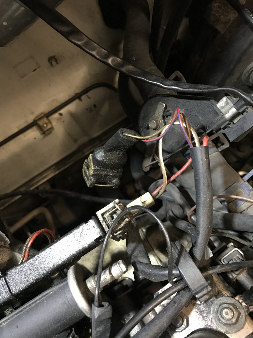

Ça n'a pas chômé aujourd'hui !! Démontage complet de l'admission et de l'injection...
Y'a plus qu'à tout nettoyer, changer tous les joints, nettoyer les injecteurs aux ultrasons, etc...
J'espère qu'après cà plus de soucis sinon calculateur ...
Apres je suis rassuré, mon collecteur n'est pas fissuré (neuf de 2000kms)
On est d'accord, tout le gras sous le papillon et la rampe d'injection... ce n'est pas de l'essence, mais un reste d'huile à l'époque où mon joint de cache culbu fuyait??
Ciao fab
