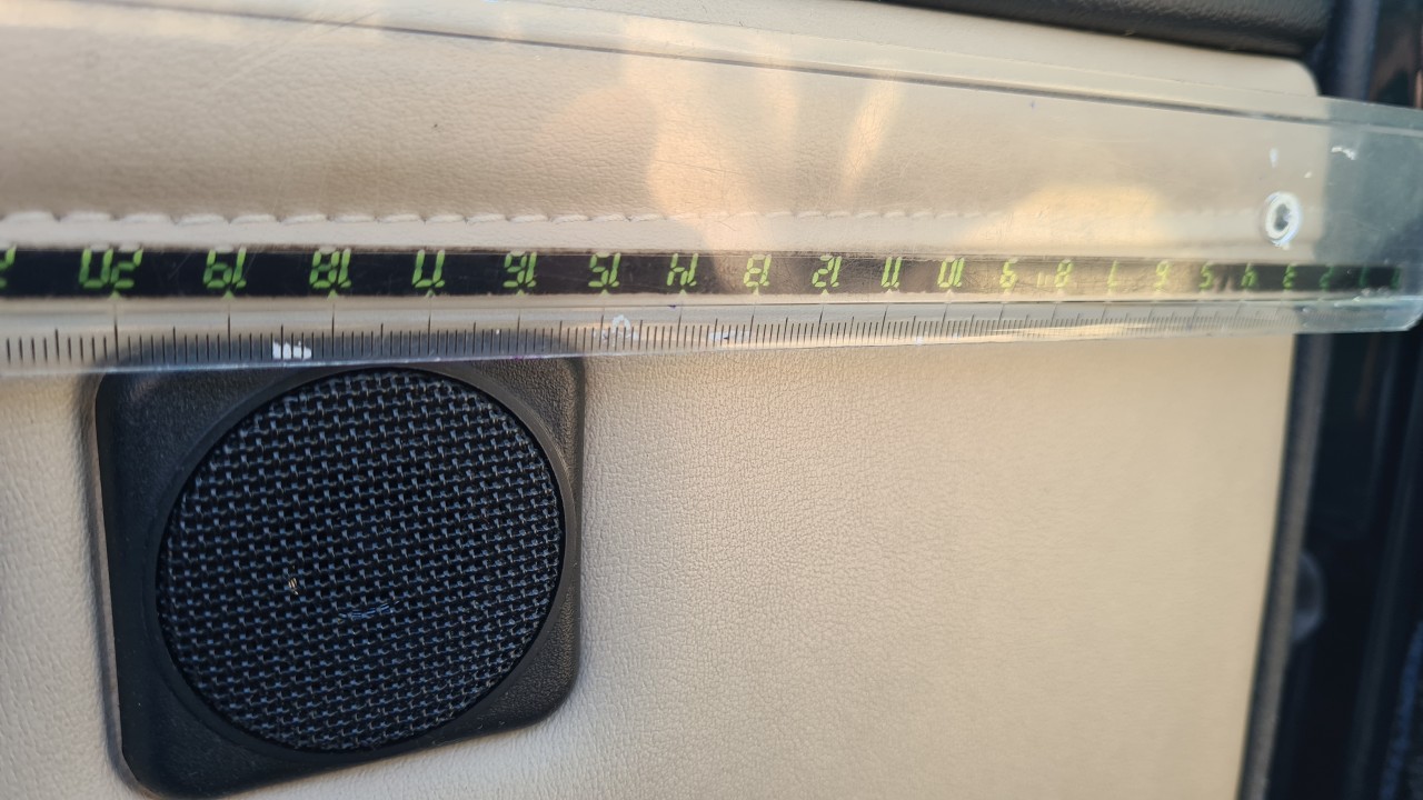

Messages : 34663
Re: Branchement tweeters origine
Tiens du coup avant de partir en cabrio si tu comptes bricoler aujourd'hui.
20 cm du bord longeur contre porte.
9 cm du haut de l'habillage contre porte
Bonne installation ;)

Merci en tout cas pour les mesures !
