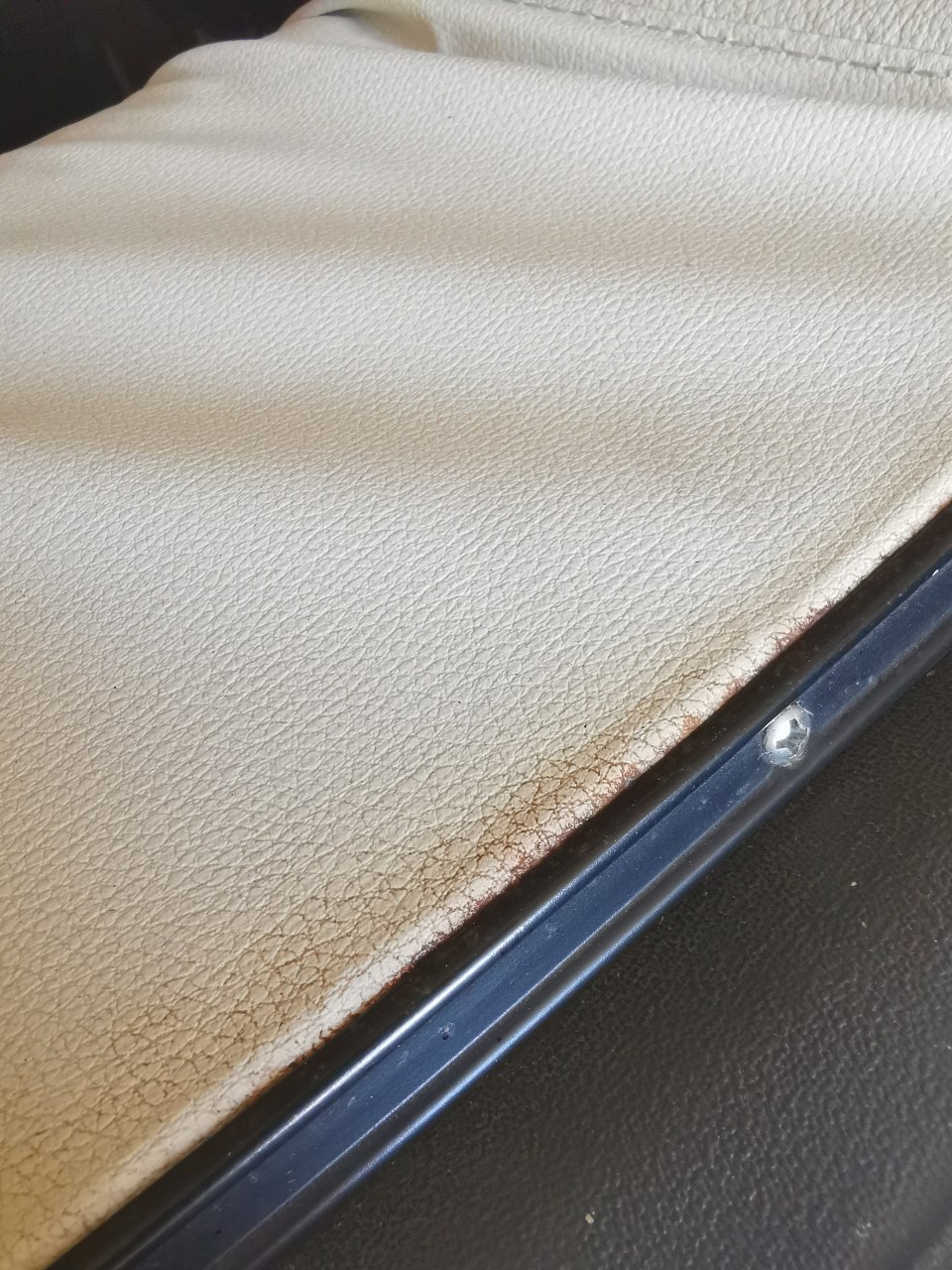

Avant

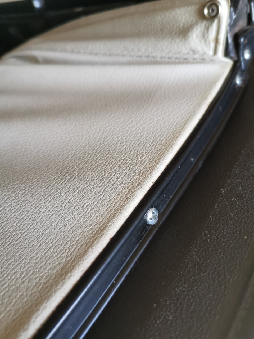

Après
En 5 minutes avec un peu d'acide phosphorique dilué a 10% puis rincé et nettoyé au savon / brosse à dent
Pour l'acide il est dispo (mais pas pur) chez restom en aprêt phosphatant ou détartrant radiateur
On en trouve également dans le coca mais j'ai trop peur de faire des trous dans la capote :-P
