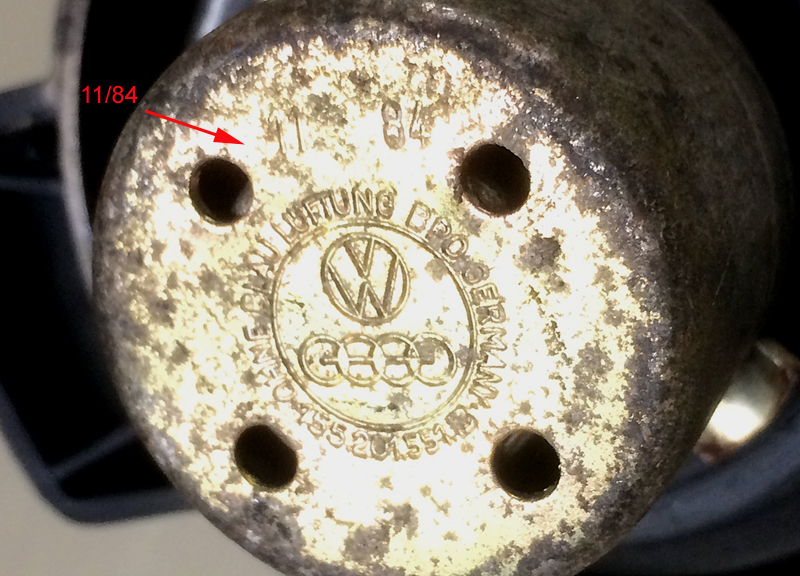

bon comme promis photo du bouchon de ma voiture
bouchon dont je suis certain qu'il est d'origine... d'ailleurs je pense avoir lu 11/84 gravé dessus

Eh bien voilà !
Merci Jed
Cela fini de prouver mes recherches.
Il y a bien inscrit Ohne !!!
Merci à toi.
Nous sommes maintenant définitivement fixés sur le bouchon non ventilé pour les carburateurs d'après 1984
A voir maintenant si cela remonte au changement de réservoir de 1980-1981 ?
Merci Jed
Merci à toi.

olive4 a écrit : Nous sommes maintenant définitivement fixés sur le bouchon non ventilé pour les carburateurs d'après 1984

quel sont les résultat alors , car même en relisant tous je suis perdu
- Messages : 34754
Re: Bouchon de réservoir carburateur et injection
Eh ben relis à peine plus haut mon commentairekev59 a écrit :quel sont les résultat alors , car même en relisant tous je suis perdu?

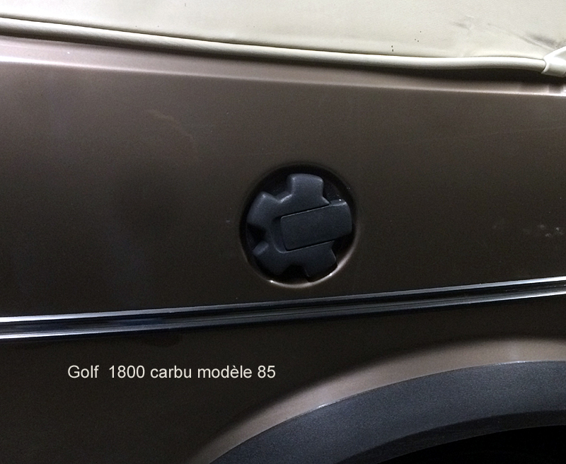

Bonjour à tous je déterre ce sujet, en lisant tous les échanges je comprends qu’il est préférable d’avoir un bouchon ventilé.
La mienne est EX carbu 1.8 de 89 .
Que dois-je prendre comme bouchon sachant que le mien n’a pas l’air d’être du tout d’origine . J’aimerai bien mettre le modèle avec le clapet qui cache la clef .... mais sur le net ils disent qu’il n’est pas adapté au carbu....puisque non ventilé ....
Voici une photo du mien , que j’arrive à faire bouger d’ailleurs ...
