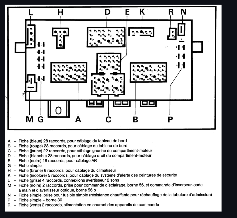

Je me permet d'ouvrir un topic dédié sur mon petit soucis. Ca aidera peut-être des gens.
En parcourant le forum j'ai compris qu'il fallait que j'utilise les bornes G pour choper un + après contact, ce que j'ai fait.
Sauf que voilà j'ai rien du tout...
C'est peut-être un fusible qui m'embête, ou une manip qui me manque ?
D'avance merci aux électriciens :D

Normalement, c'est bien en G.
Je suppose que les 10 connections ne sont pas libres.
As-tu essayé d'en débrancher une ?

Bon et bien je suis un abruti !
J'ai testé que 9 et 10 pensant que c'était tout pareil...
Et bien non ! Finalement j'ai mis sur 3 et ça fonctionne. C'est normal que toutes les bornes sur G n'aient pas forcément la même fonction ?
Par ailleurs j'avais 11,5V sur G3... Est-ce ok ? Avec tout les straps qu'il y a...
