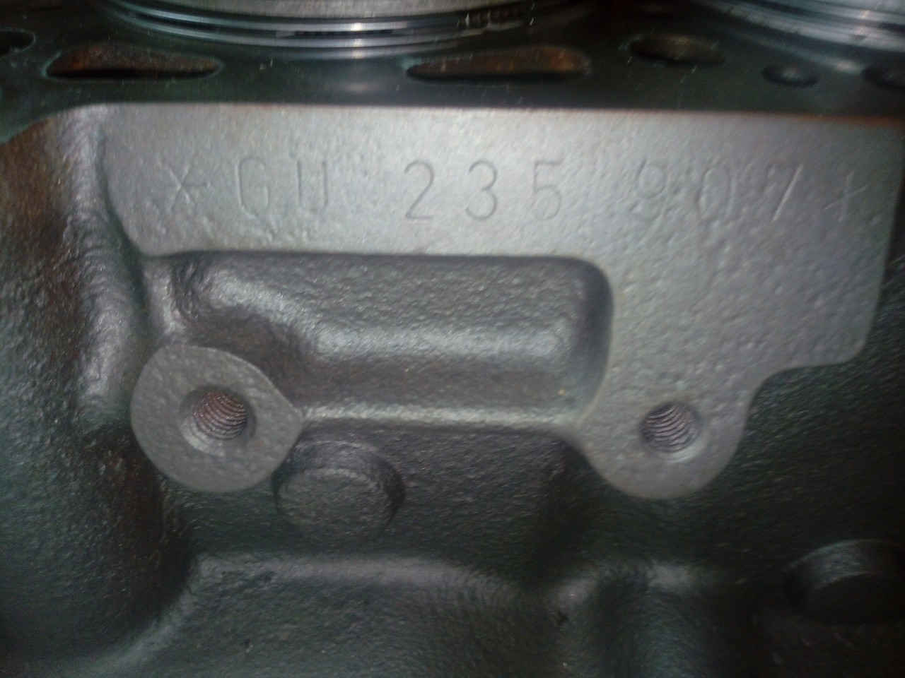

Bonjour à tous ,
Ma golf à la base est un 1500 jb ,toutefois l ancien propriétaire l à remplacé par un 1800 de 1987 c est marqué dessus ,comme le carbu 2e pierburg qui est dessus redémarre (après plus de 15 ans sans tourner) avec un ralenti à froid à plus de 2000 tours .
Je regarde donc les carburateurs .....mais comment choisir ?
comment savoir quel est mon 1800 ...GU ,EX ou autres ..j ai rien vu sur le moteur qui ressemble à ces lettres ,y a que des numéros...

C est gravé sous la culasse côté droit, mais pas bon moteur aie aie aie les soucis

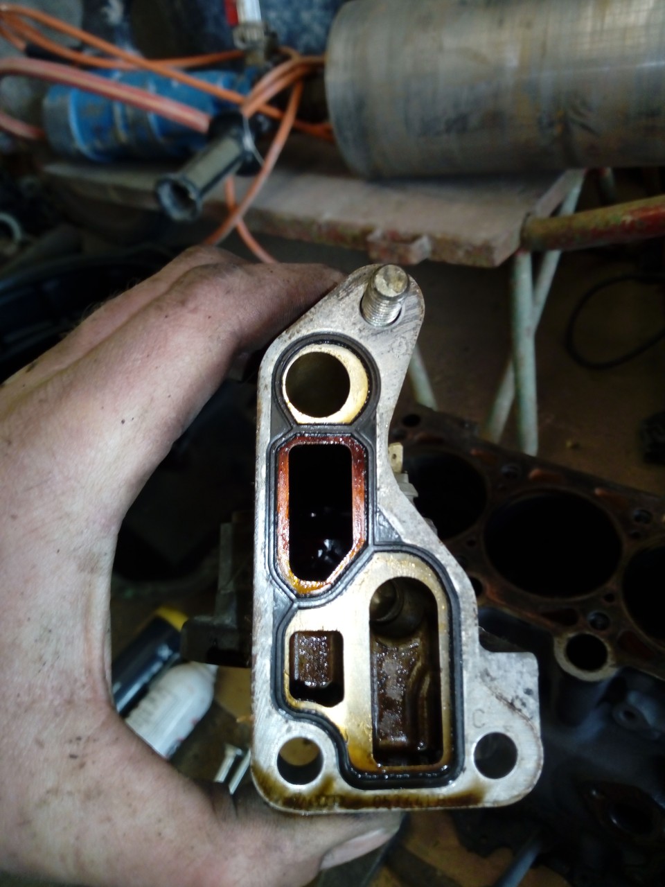

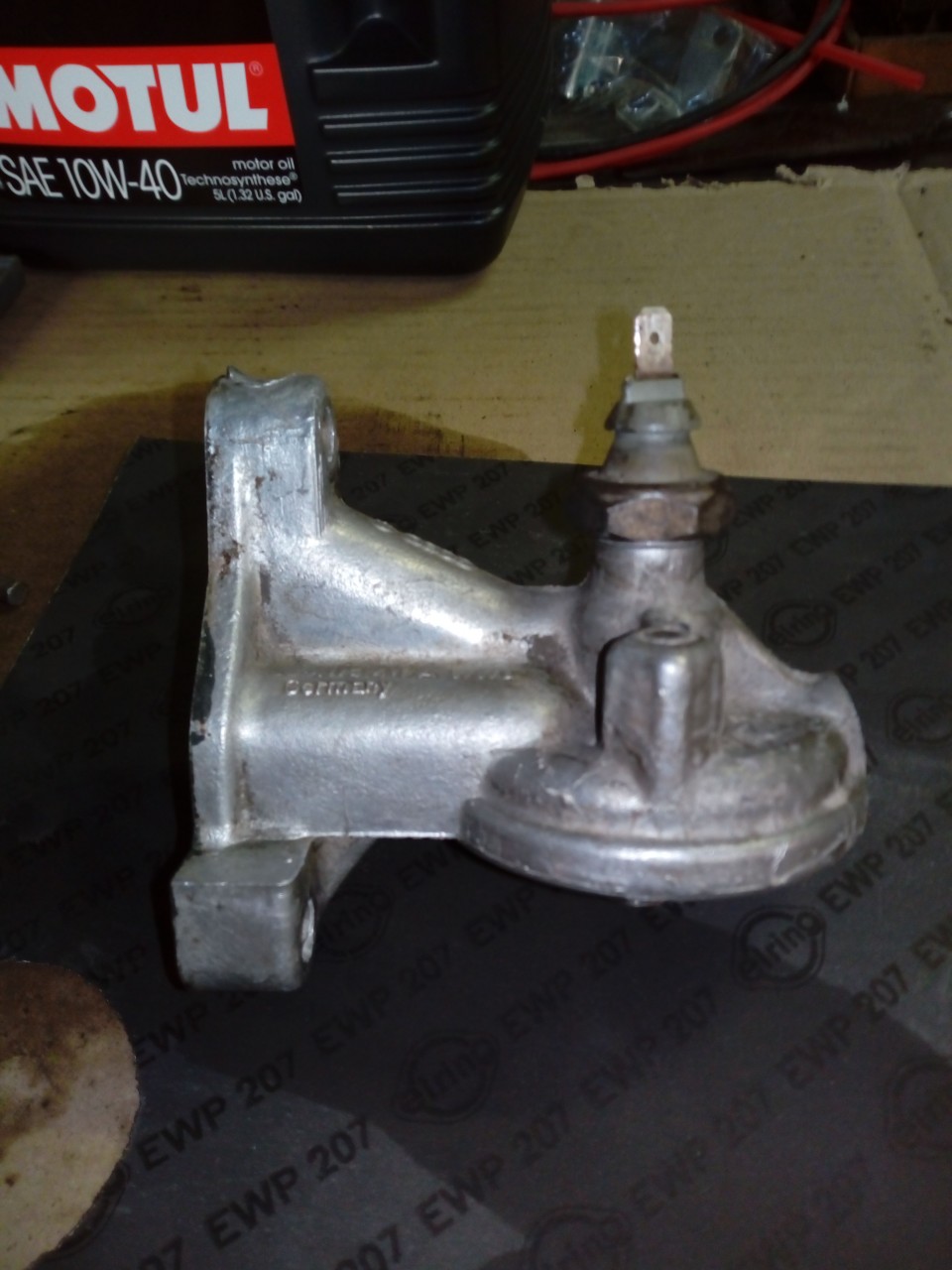

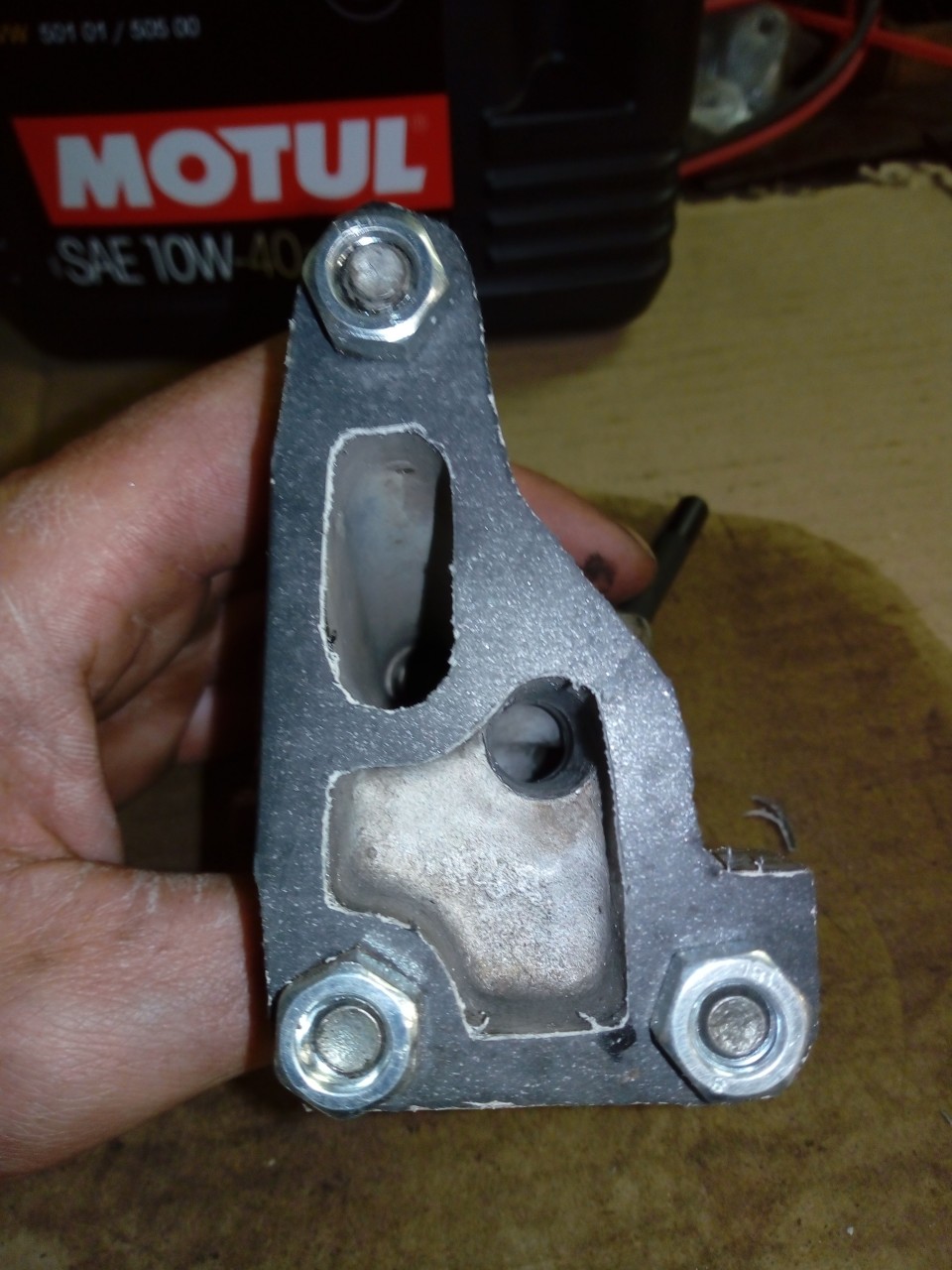

Cherche bien ses ecrit dessus ses sure , j ai un gu et un ex les difference externe sont les cache distribution plastic ex metal gu et la forme du porte filtre je te mets des photo
Racelotpi41
Messages : 93
Enregistré le : dim. janv. 06, 2019 14:37 pm
Re: Moteur 1.8 mais lequel ?
Message par Racelotpi41 »
Ca ses le gu

Le ex
Ex
Ex

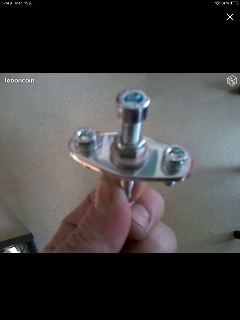

@samrichard: tu peux déjà tourner d'un quart de tour la came dans l’élément de cire ce qui te permettra de gagner un peu de temps pour envisager l'achat d'une pièce neuve
certain remplace aussi la pièce par un carré de porte a la taille désiré ce qui donne le même effet, ça reste une solution provisoire ;)

G trouve ça sur LBcoin
Koi t en penses ?

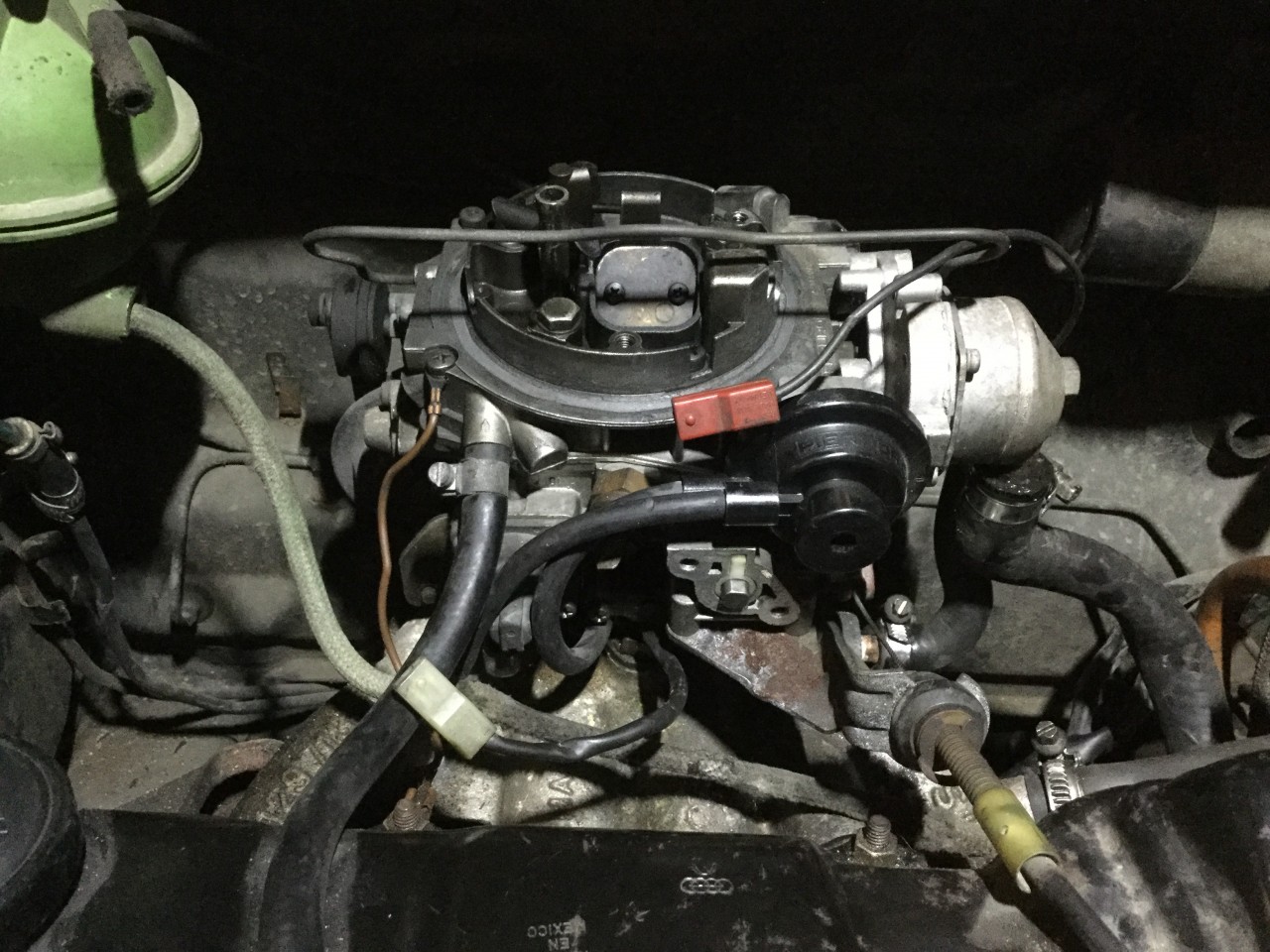

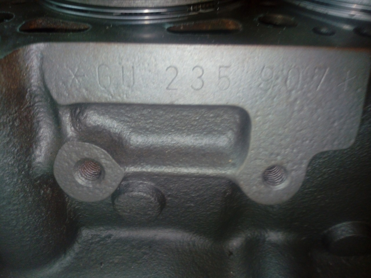

Bon j ai trouvé ,encore un truc qui était juste devant mes yeux ,c est un GU .
Pour ce qui est du carbu j ai retiré l élément et raccordé la durite sur la spirale directement .
Par contre y a aucun fils de branché,donc la spirale ne doit pas servir à grand chose .
Un fil sort de desssous le carbu ,pas branché non plus .
Pas plus que la sonde qui est juste au dessus du fil..
Une masse est raccordée au cache culbuteur .
Ou ça se branche tout ça ....
Supermulot t as aussi un 1800 monté à la place du 1500
Peut tu mettre quelques photos des branchements,stp..
