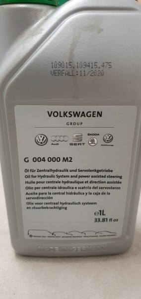

bonsoir a tous, que mettez vous comme liquide de DA, qu'est que preconise vw sur nos golf ?

:Rock_On_: moi j'ai pas de DA sur mon cab mais sur mes autres voitures (un fiat ulysse "idem" evasion, et un nissan juke ) je met du renault matic D2, c'est prévu pour les boites auto et la DA chez renault 'et en plus c'est gratuit :demon :demon :demon ...car je bosse chez renault... :D :D :D :D

Voici la référence officielle VW actuelle que j'ai mis dans mon Cab. Mais d'autres sont biensûr compatibles.

OK, merci bien
