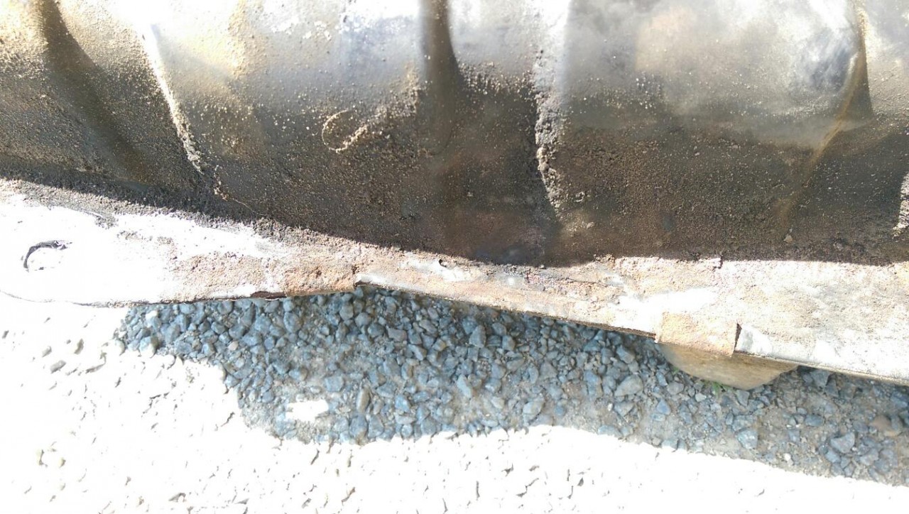

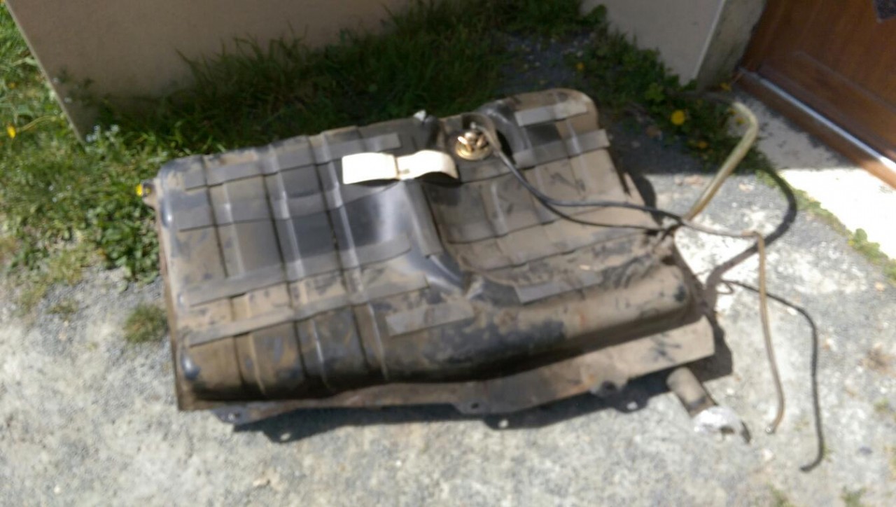

bon côté photos j'ai pu sauver quelques trucs.
On voit que le réservoir est piqué par la rouille. Au départ j'avais pensé que c'était ça d'ailleurs ...
détail de la corrosion sur la pliure du réservoir

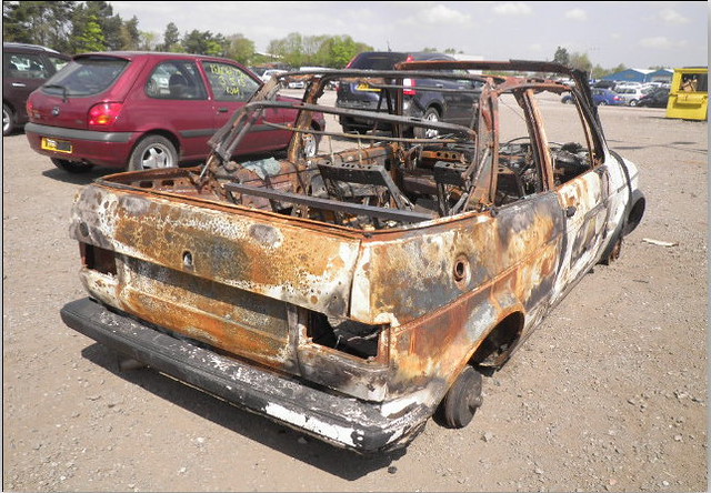

Messages : 34751
Re: Golf 1 Cabrio......Au feu !

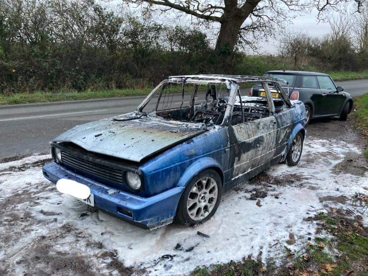

En Angleterre...
goupil5z
Messages : 88
Enregistré le : ven. févr. 06, 2009 23:04 pm
Lien vers la présentation : viewtopic.php?f=2&t=21825
Âge : 50
Message par goupil5z »
Aie ! Y s'est passé quoi ?
Messages : 34751
J'ai suivi le fil de discussion.... durite essence. C'est souvent le cas

Messages : 34751
Je ne sais par contre pour celle ci si c'était la durite de réservoir ou une autre ?
Mais les durites essence il faut en effet les vérifier.

Messages : 34751
Départ de feu dans le compartiment moteur...
Messages : 1446
Messages : 2611
Ça doit être à cause du réchauffement climatique ?
🔥 Trêve de plaisanterie c'est triste à voir.
C’est le pire qu’il puisses y avoir
Tout ça pour un petit bout de caoutchouc pas remplacé à temps
Vérifier vos durites messieurs, la porosité nous guette

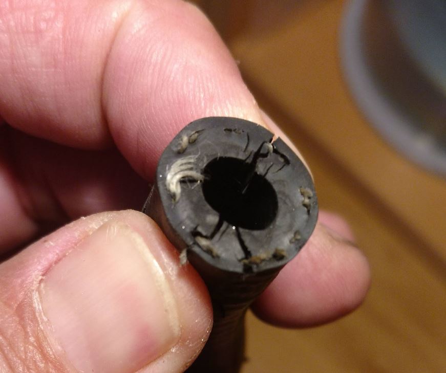

Pour compléter cette discutions, hier j'ai bien failli mettre le feu à mon cab
heureusement quand quittant ma place de parking j'ai vue une flaque sous la voiture, c'était de l'essence.
Quand j''ai remplacé mon réservoirs en 2019, j'ai acheté toutes mes durites d'essence chez Mecatruc et je les ai remplacé de nouveau dans les semaines qui ont suivie car elles fondaient avec le 98.
pour remplacer la durite (21) qui se trouve sur l'entrée de la pompe à essence, je l'ai commandé chez WerK34.
et bien voilà son état après seulement 14mois de montage!!!!
C'est dangereux de vendre une telle me..e, je vais finir par donner raison à ceux qui ne prêchent que par les pièces WV.
