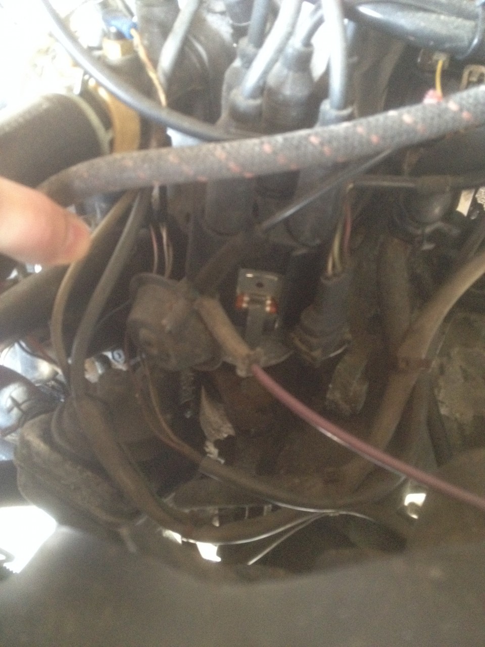

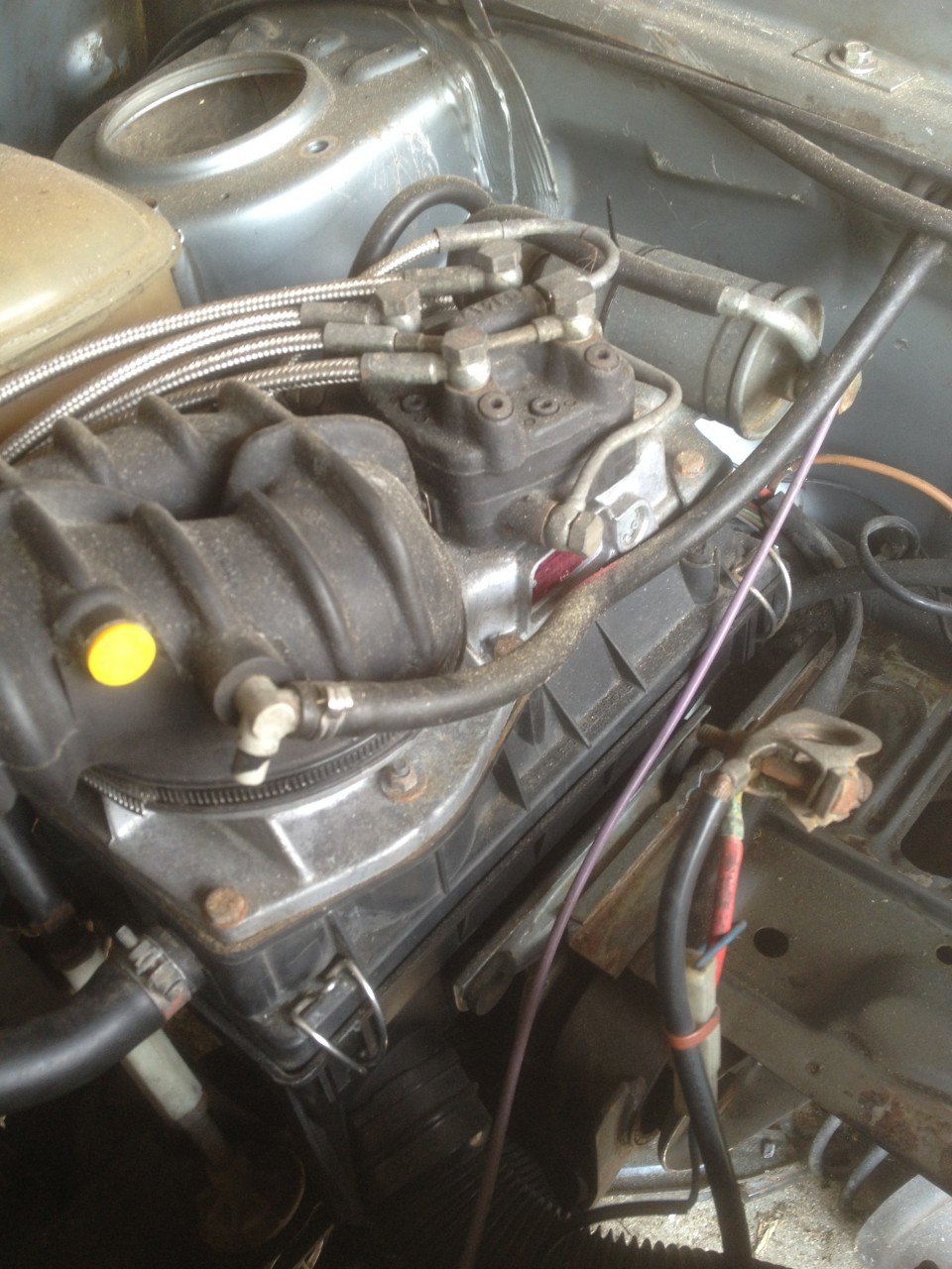

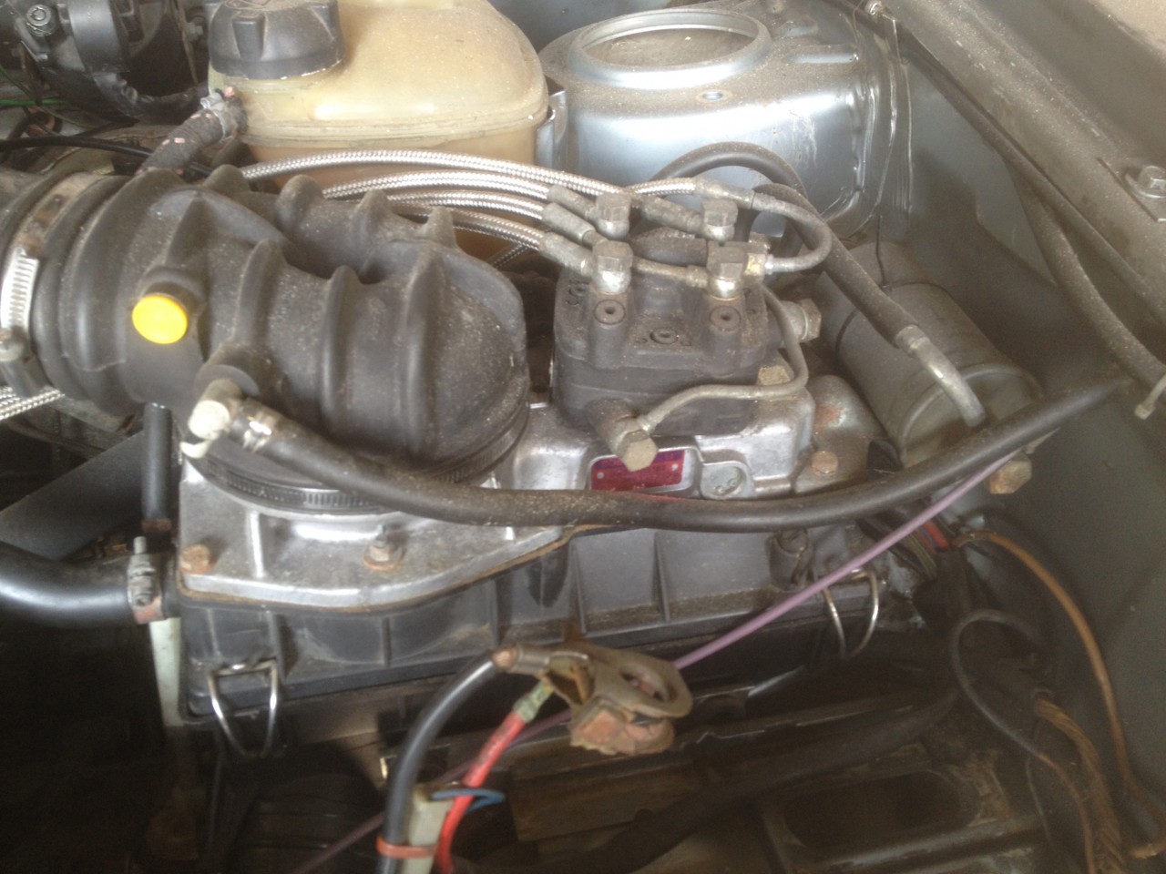

Alors voila mon petit soucis:
j'ai effectué une grosse révision (haut moteur) puis au redémarrage, si je tourne la vis de ralentit rien ne se passe, uniquement la richesse au niveau du plateau réagit. Alors je me dis: ya une prise d'air quelque part ( le moteur n'a jamais réellement bien tourné).
J'ai beau regarder diverses photos, il n'y a jamais ces durites.Une au dessus du plateau et un té sur la capsule de dépression d'allumeur, les 2 partants dans la contre aile sans savoir ou çà mène. Une idée?
Puis un gros problème de redémarrage à chaud mais çà c'est pour plus tard!!

Les durites qui vont dans l'aile sont pour le recyclage des vapeurs d'essence.

déjà au niveau de ta capsule sur l'allumeur tu as combien de dépression ? normalement il n'y a qu'une, ou va la deuxième ?

Je tenterai le coup de souflette. pour le modèle de vis, alors là, c'est sacrée bonne question!!
Il n'y a qu'une sortie sur la capsule de dépression, puis un té, une durite part vers le collecteur d'admission et l'autre dans la contre aile.
