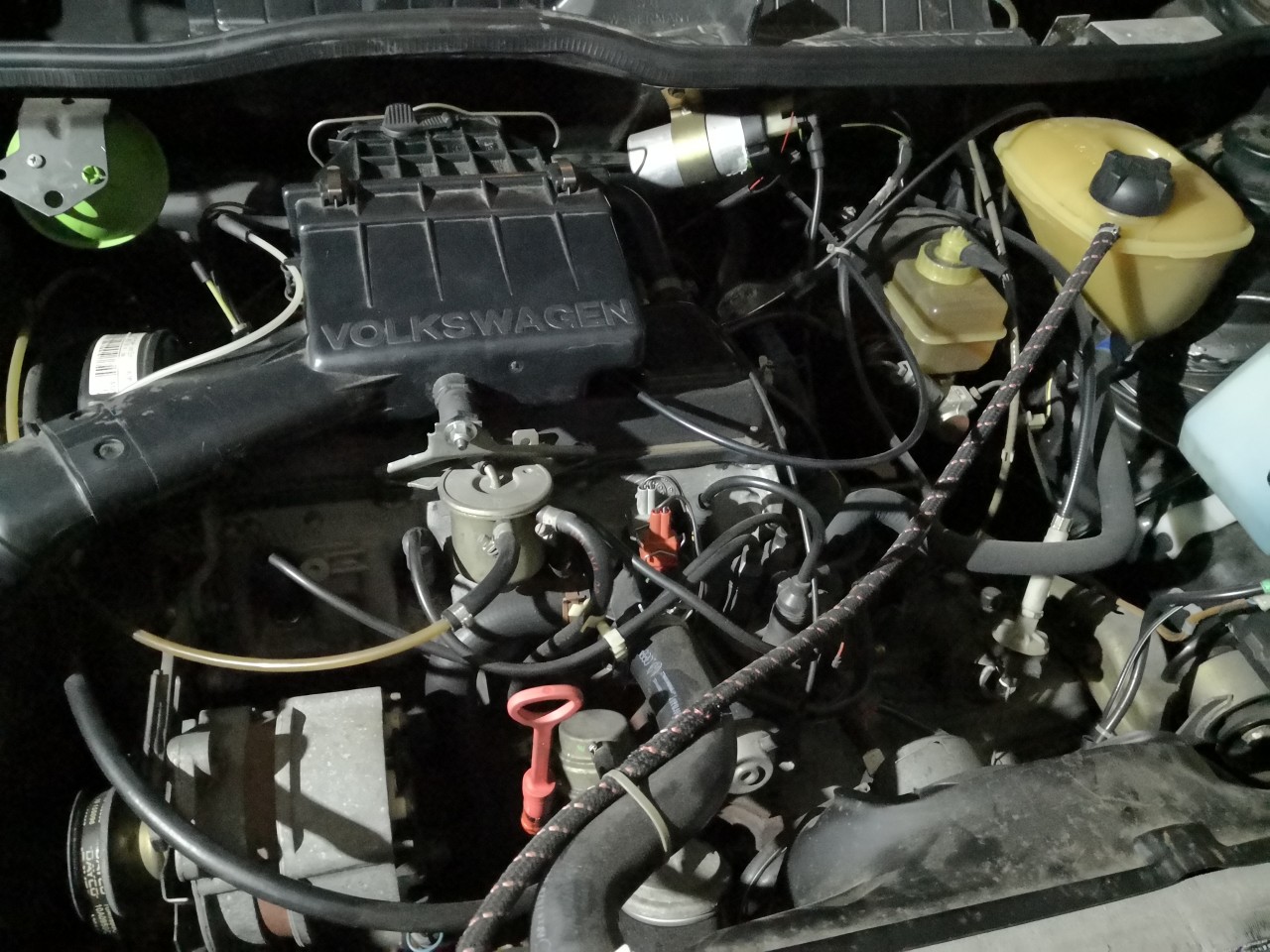

Fort de mes 1 semaine d'expérience mécanique Golf, pouvez vous me confirmer où sont les sondes et le calorstat ?

Tes sondes sont les rouges et blanches en plein milieu de ta photo, sur le devant de ton bloc moteur. Je ne sais jamais laquelle est laquelle. Mais cherche sur le forum, on l'a déjà indiqué.
Le calorstat est caché derrière la pompe à eau, sous l'alternateur (pompe à eau et alternateur sont sur la courroie d'accessoire).
Et vue tes questions, je te conseille d'investir sur une revue technique. Prend celle de la Golf 2 chez Haynes. Elle est top pour le moteur EX (qui s'appelle GU sur la Golf2 mais ce sont les mêmes moteurs à quelques micro différences).
