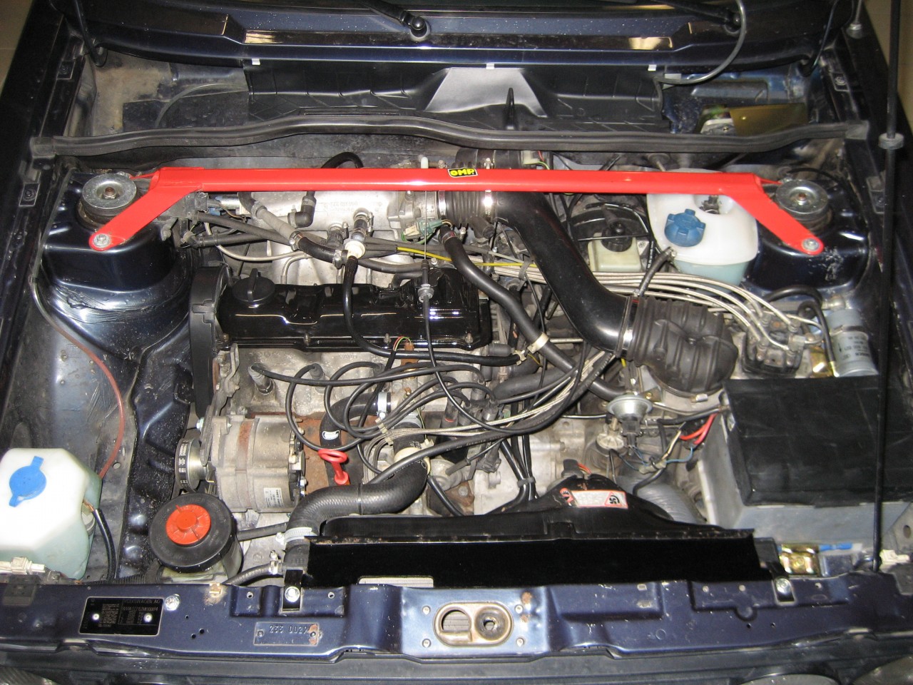

quelqu'un à un modele à conseiller pour une barre supérieur pour moteur DX?
Messages : 1417
Re: Barre anti-rapprochement
Hello Sebi,
Moi j'ai celle-ci depuis depuis 15 ans sur mon DX, jamais eu de problème.
C'est une barre OMP
411000 kms au compteur
