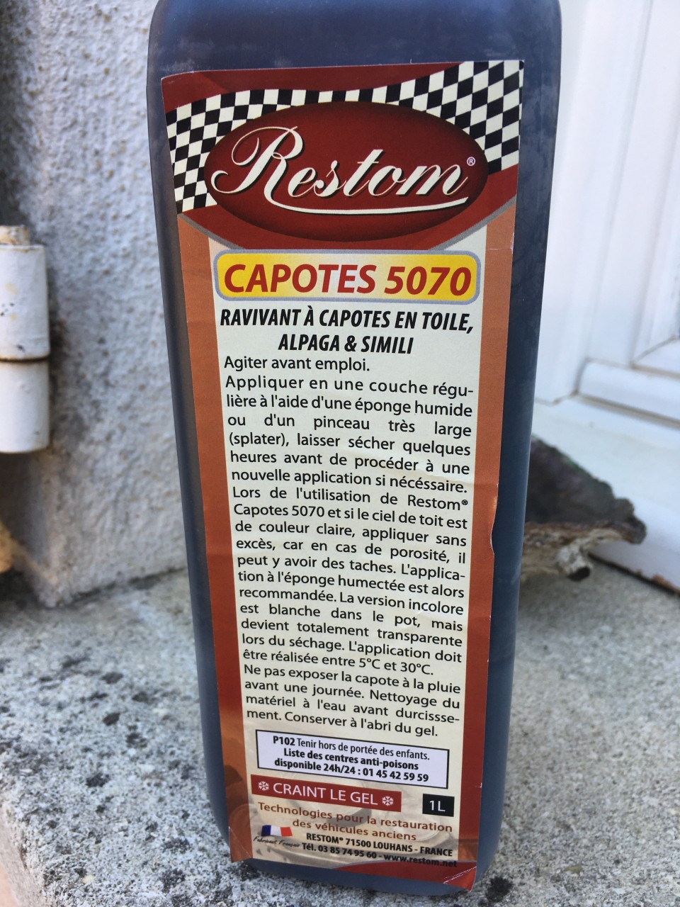

Moi, j'ai passé le produit restom pour raviver le tissu d'un toit coulissant.
Il était fané, 2 couches avec le pinceau préconisé, opération nickel.
Opération faite il y a au moins 5 ans, le tissu est toujours noir, très bon produit.
