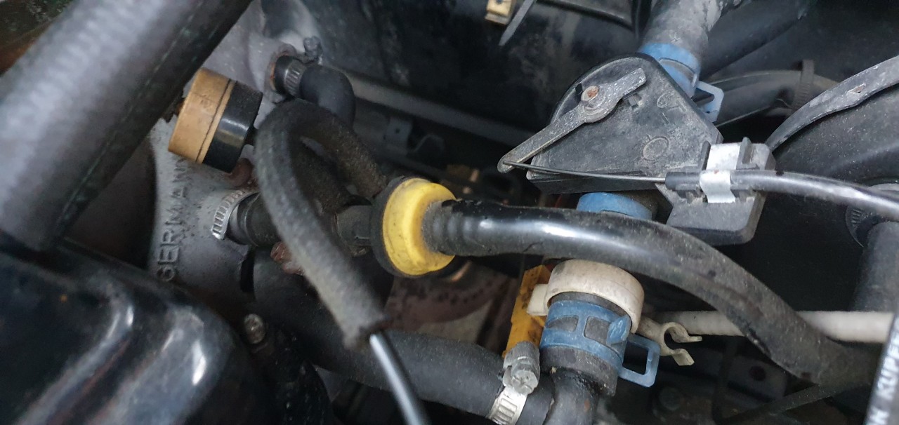

Par contre jme suis demandé si mes valves anti retour étaient dans le bon sens....
Est-ce qu'il y a une possibilité qu'elles soient mortes ? Comment les tester ?
Voici une photo des valves Le tuyau du milieu va vers l'allumeur

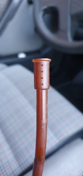

J'ai démonté la jauge d'essence pour voir la crépine mais visiblement elle a l'air en bon état, enfin je ne suis même pas sûr que c'est bien ça....je vous ai pris une photo !

Pour les durites de dépression il y a des schémas dispo sur le forum et sur le net. Et même collé sur la face interne de ton capot si tu as la chance de toujours l'avoir.
Les photos ne manquent pas non plus sur le forum et sur le net.
Mais il suffit de regarder les bagues de couleur à la base des embouts. Le jaune avec le jaune, le blanc avec le blanc... et si tu as 3 bagues de la même couleur c'est qu'il y a un "Y" ou "T" de liaison au milieu.
Je ne connais pas toutes les subtilités du carbu pour boîte auto, mais le principe est commun.

Je pense qu'il n'y a pas de différence de fonctionnement entre un carbu de boîte auto et de boîte manuelle. La différence est la fixation du câble d'accélérateur.
Effectivement j'ai toujours la petite étiquette sous le capot par contre cette histoire de bagues de couleur ca ne me parle pas. Je ne souviens pas qu'il y avait des bagues sur mes durites de dépression...
