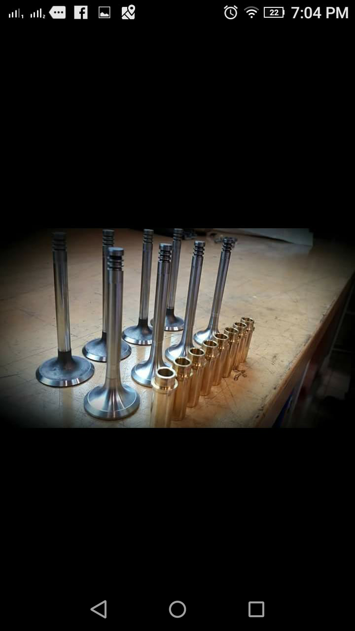

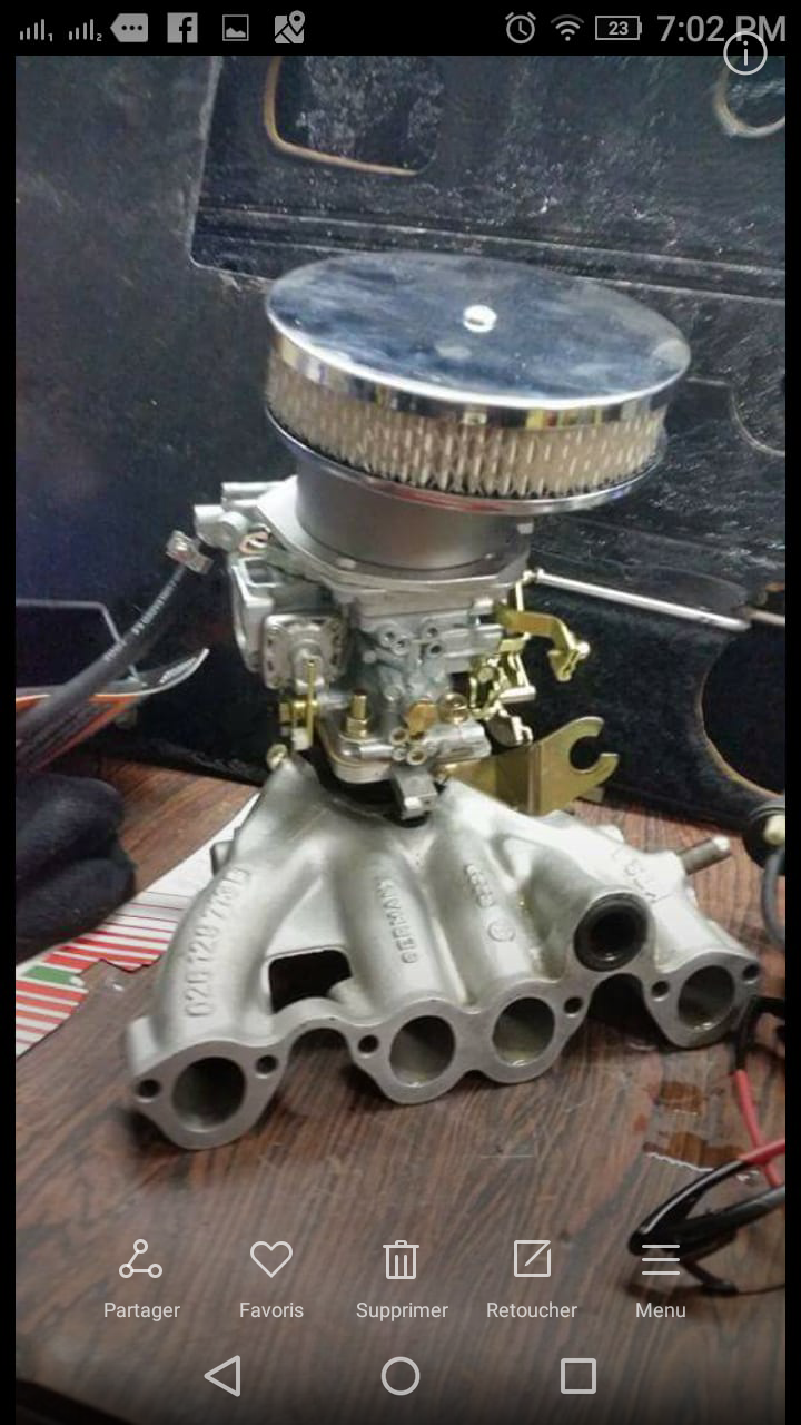

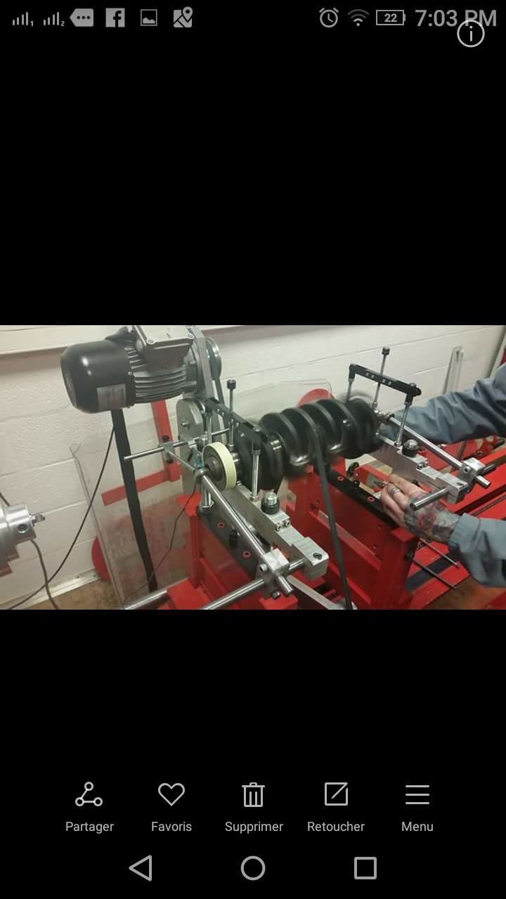

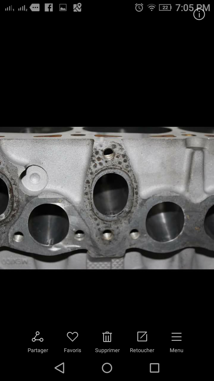

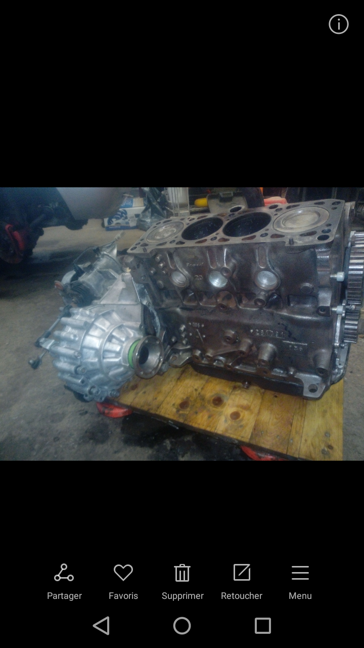

Voici quelque photos

Des photos postées en bonne et due forme seraient plus agréables à regarder que les copies d'écran de ton portable avec inclus "qualité de réseau, taux de charge ou réveil activé"...

Desoler pour les photos je n arrive jamais a poster les photos original trop volumineuse je pensse .. mes durite dessence sont en bonne etat le debulleur est neuf ainsi que la pompe qui vienne de chez meca.. beaucoup de bulle dans le retour et je n ai pas verifier la crepine je vai y regarder merci

Le degasseur n a rien changer par contre j,ai serai plus fort le carbu sur la semelle et la je vois une difference pourtant j avai asperger la semelle de degraissent frein sa ne fesai rien mais la je retrouve un reglage dans ma vis de richesse donc paufinage demain et on verra si le probleme est regler
