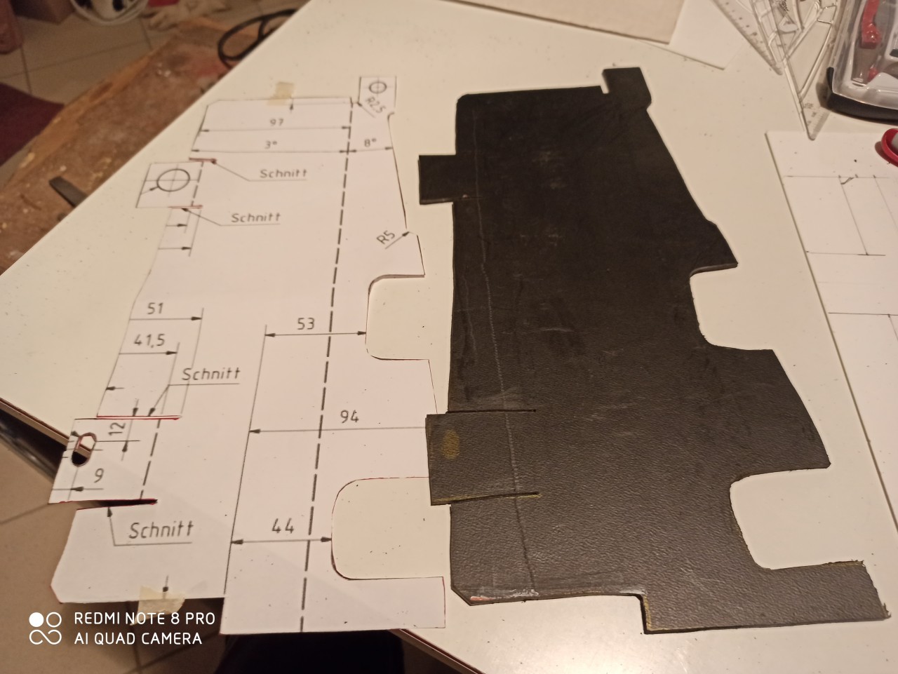

Je pensais les refaire en zinc et merci à Cathar pour les côtes. Je suis d'accord de ne pas les refaire en carton. Dis moi s'il t'es possible de m'en fournir un kit ou si tu es déjà en rupture

Manu13012 a écrit : dim. mai 10, 2020 08:15 am merci à Cathar pour les côtes.
C'est Spida qui a posté les côtes.

Lundi je pourrais vous dire combien je peux en faire selon la quantité de plastique qu'il me reste à l'atelier.
Messages : 2566
Re: guide d' air ou déflecteur d' air
Bonsoir. Bon j'ai du matos pour en faire 4 ou 5 jeux. Le premier je suis pas toujours satisfait. Les prochains seront mieux.

Oui ça va, mais je suis un peu Maniac, alors tu fais un premier test et quand tu as fini tu te dis le prochain je vais faire autrement ça sera mieux. C'est en forgeant que l'on devient for..... O_o

En tout cas même en qualité de collectionneur, je ne vois pas grand chose à redire sur cette pièce. Je comprends le côté "maniaque" des choses bien faites mais tout est relatif

Je n'ai plus ces pièces sur ma voiture, d'où ma question.
Il n'y a pas des pliures sur ces cartons ? Dans ce cas, comment fais-tu avec des plaques en plastique ?

Sur les plans, les pliures sont représentées par les tirets.

Bonjour tout le monde. Ben le plastique on le chauffe légèrement avec un décapeur et ça prend toute les formes que l'on veut. Du moins c'est comme ça que j'ai toujours fait.
