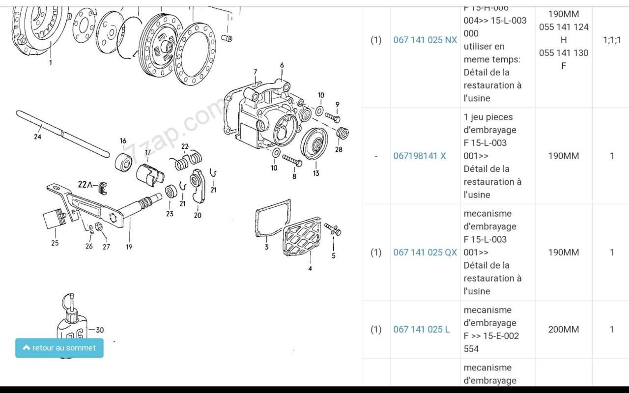

Merci pour la vue éclatée.

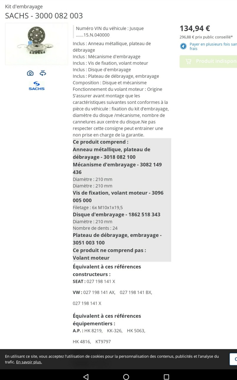

Mais j'ai quand même un doute sur la référence SACHS, si je me réfère à la compatibilité qu'ils renseignent;
SACHS 3000 288 002 : ''VW Golf I Cabriolet (155) (Année de construction 08.1989 - 03.1993, 98 CH, Essence)''
SACHS 3000 082 003 : ''VW Golf I Cabriolet (155) (Année de construction 08.1982 - 04.1993, 90 - 112 CH, Essence)''
SACHS 3000 082 004 : ''VW Golf I Cabriolet (155) (Année de construction 08.1982 - 04.1993, 90 - 112 CH, Essence)''
SACHS 3000 082 005 : ''VW Golf I Cabriolet (155) (Année de construction 08.1989 - 03.1993, 98 CH, Essence)''
Comment faut-il interpréter 90-112cv, soit de 90 à 112cv, soit uniquement 90 et 112cv. C'est quand même étonnant que pour les ref. 002 et 005, ils indiquent uniquement 98cv. A suivre ...

Généralement c'est la pièce 20 sur le schéma de summit qui se déforme et qui fini par casser, donc a voir ;)

Pour vérifier cette pièce n°20
Il faut vidanger la boîte ou en levant l’auto côté gauche y’a moyen🤔
Et faut il changer le cache vert une fois démonter?
Modifié en dernier par Maximus le lun. avr. 27, 2020 16:32 pm, modifié 1 fois.
Messages : 12309
Re: Problème réglage garde embrayage
juste lever l'auto du coté de la boite, le cache vert c'est mieux de le changer sauf si pas abimé au démontage ;)
