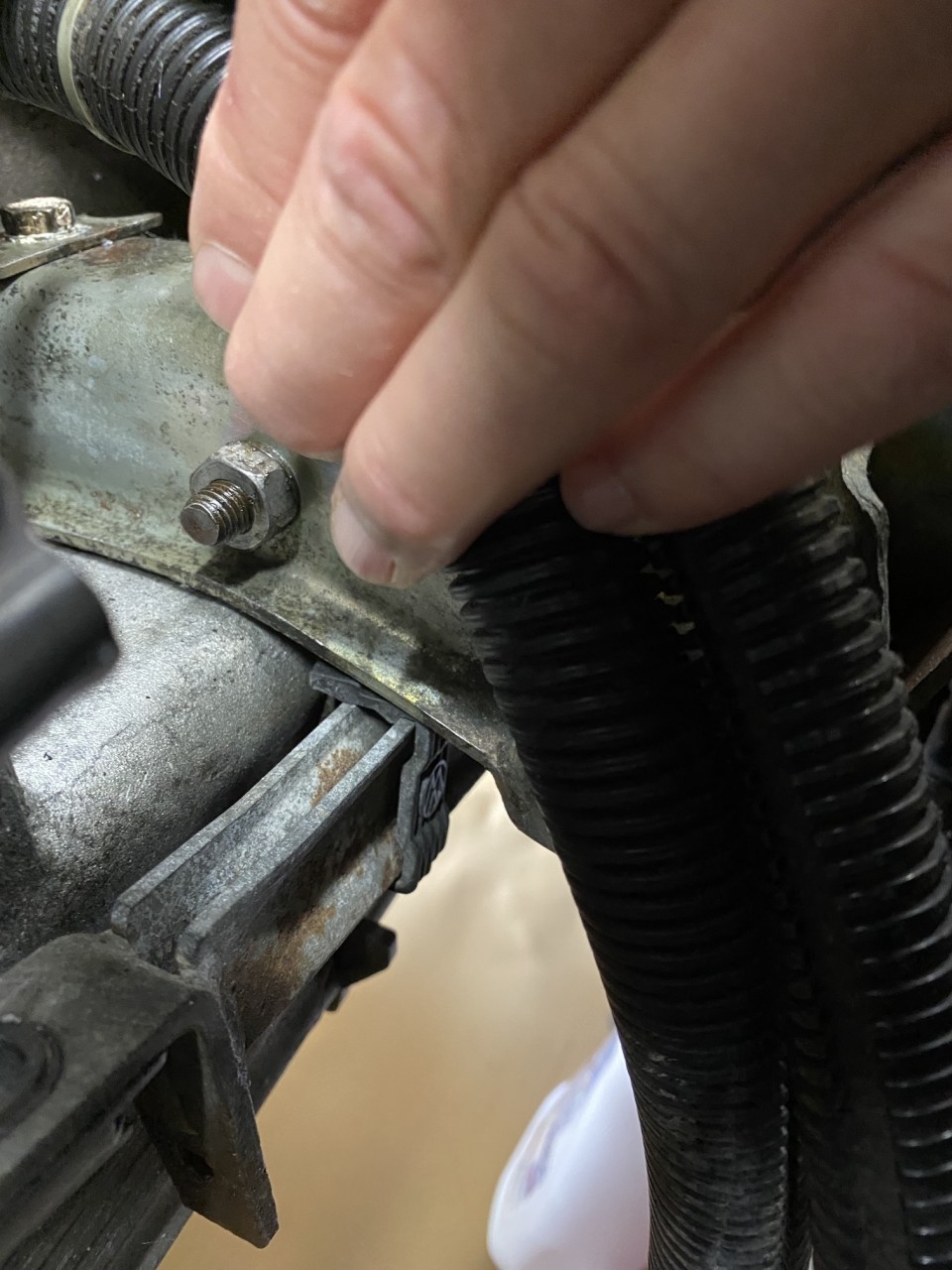

Le levier de boite (type AUG) est en position horizontale, juste avant prise de débrayage. Et lorsque je débraye à fond, le levier est presque en contact avec le support de boite. Sans compter le réglage desseré à fond. Je ne comprends pas d'où peut venir le problème, surtout que tout est neuf, mécanisme/disque/butée et axe de poussé.

A mon avis, tu as mal monté la butée (derrière la flasque verte).
Je me rappelle, je m'y étais embêté pour une opération qui paraissait ultra simple

Je n'ai rien démonté sur la boite, juste remplacé la grande tige de commande, je l'ai sorti côté embrayage et remis le neuf à la place, une pièce aurait-pu bouger/tomber en sortant l'axe ?
Par contre, j'ai vu que plusieurs kits/modèles existaient, à titre d'exemple j'ai pris du Sachs, ref. 3000 082 003, et ils proposent également les ref. 3000 082 002, 3000 082 004, 3000 082 005. Le mécanisme serait peut-être différent, par ex. la position du disque de butée. Malheureusement, je ne trouve pas de renseignement sur les dimensions des mécanismes.
