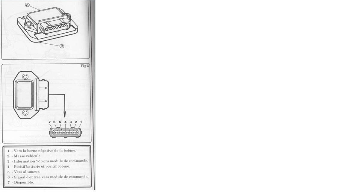

Petit rappel, le relais 62 et ses équivalents comportent 5 broches, il est également appelé relais "tachymétrique".
il est commandé par le module d'allumage TSZ pendant 2s à chaque fois que la sonde Hall du delco change d'état.
C'est une sécurité en cas d'accident, si le moteur cale, plus de rotation du delco, le signal de commande s'arrête au bout de 2s et les pompes se coupent.
Aux bornes du relais on doit trouver la masse, le 12V permanent, le 12 v du contact, l'alimentation de pompes et la commande qui vient de la bobine.
