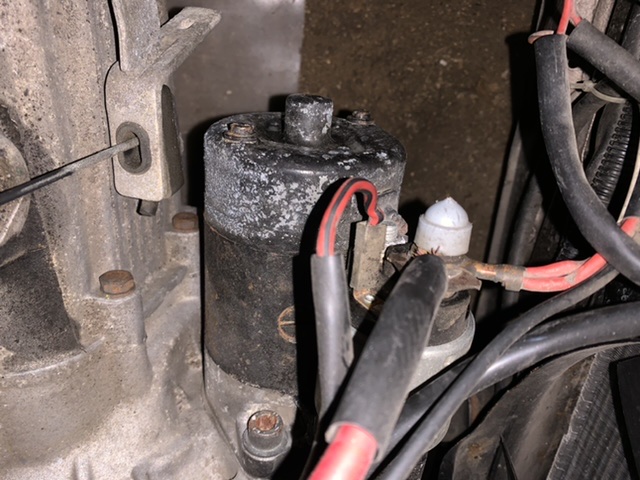

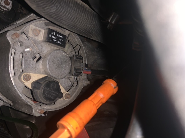

La bobine de moire c’est la photo 1 car l’autre c’est la bobine allumage je pense .
Merci ton aide c’est sympa
Photo 1
Photo 1
Photo 2

Jordy1613 a écrit : lun. avr. 06, 2020 16:56 pm Mais non je sais que sa n’existe pas une bobine de mémoire , je voulais marquer sur la bobine la de mémoire l’autre c’est l’allumage.
Remarque:
Ta photo N°1 montre la bobine d'allumage avec le fil rouge et noir que tu dois vérifier
ta photo N°2 montre le démareur

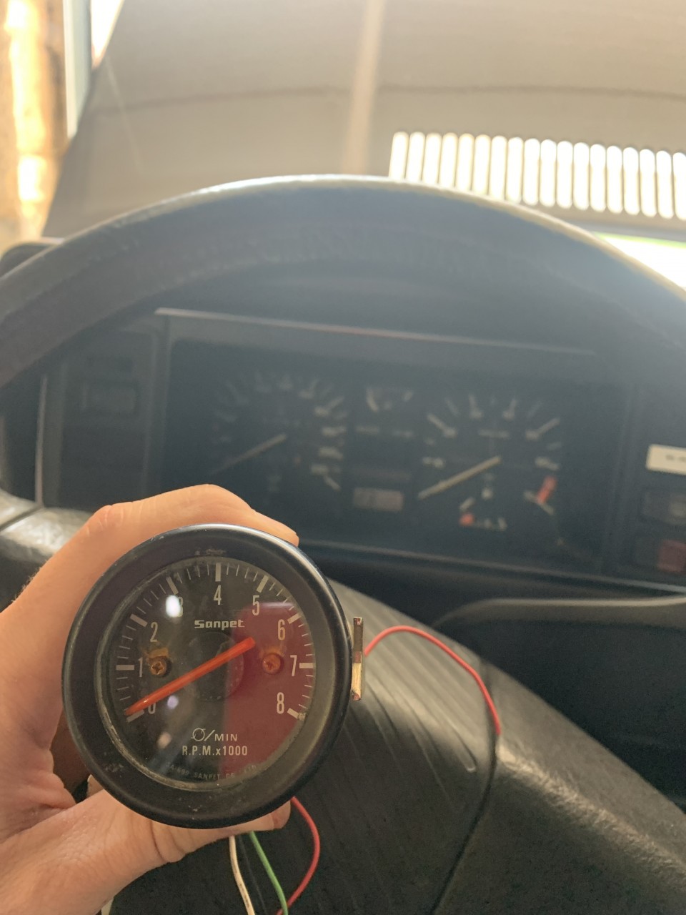

J’ai brancher un petit compte tour directement sur la bobine sa fonctionne , je suppose que ma panne et soit le compte tour directement ou le fil coupé jusqu’au compte tour ou il y a un fusible entre ?
Merci de votre aide
Messages : 12316
Re: Branchement compte tour
tu peux aussi vérifier la connexion sur le bloc compteur c'est souvent elle qui pose problème
http://electricboy2.free.fr/Pages/Golf1Connecteurs.htm
sinon suivre le fil jusqu'au faisceau du compteur
mais un compte tour ça meurt aussi malheureusement ;)

Ok merci je regarde à sa demain , je vais essayer de regarder la continuité du fil mais je pense que le compte tour doit être HS .
