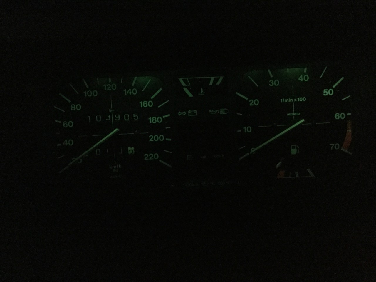

Messages : 1599
Re: Éclairage fond de compteur
Les ampoules d'origines sont des t5 1.2w et perso j'ai pris des 2 watt et c'est parfait.
Très bon éclairage, aucune modifs à faire et bien sûr le rhéostat est fonctionnel. ;)

Matt996
Messages : 120
Enregistré le : mar. août 15, 2017 12:30 pm
Prénom : Matthieu
Lien vers la présentation : viewtopic.php?f=2&t=79456&p=717474#p717474
Localisation : Dijon
Message par Matt996 »
Non c’est bien vert couleur origine mais plus intense

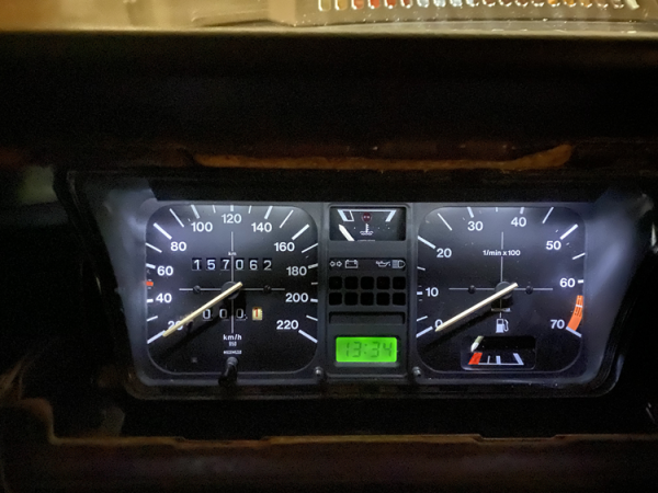

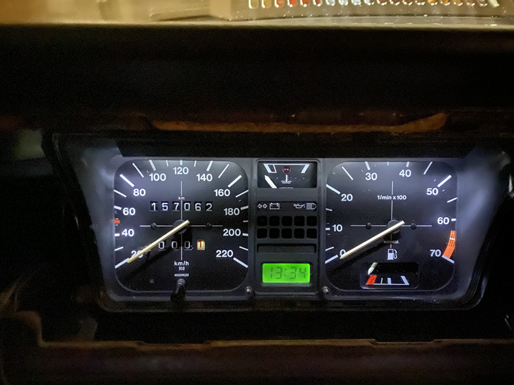

Enzo911
Messages : 18
Enregistré le : mar. mars 31, 2020 10:53 am
Prénom : David
Message par Enzo911 »
Le plus chiant,c de decilpser le cable de compteur sinon ça se fait bien.
Ci joint petite photo du rendu avec des leds
Matt996
Messages : 120
Prénom : Matthieu
Enzo911 a écrit :Le plus chiant,c de decilpser le cable de compteur sinon ça se fait bien.
En démontant l’aérateur gauche on arrive pas trop mal à chopper le câble de compteur
