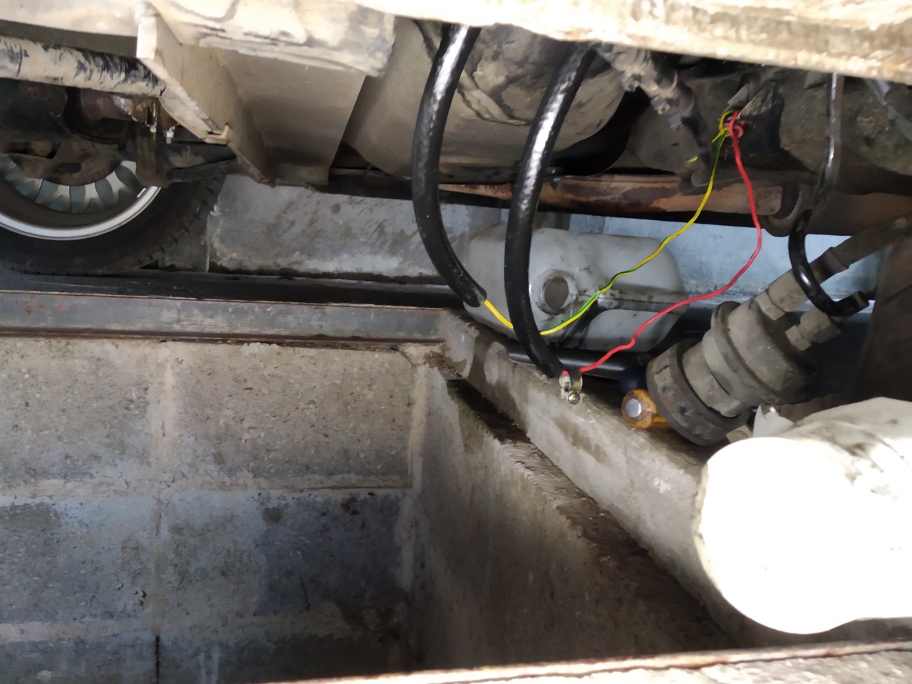

Durites passées 😎
Visiblement le filtre n'a rien...je ne comprends pas d'où peut provenir cette fuite/suintement

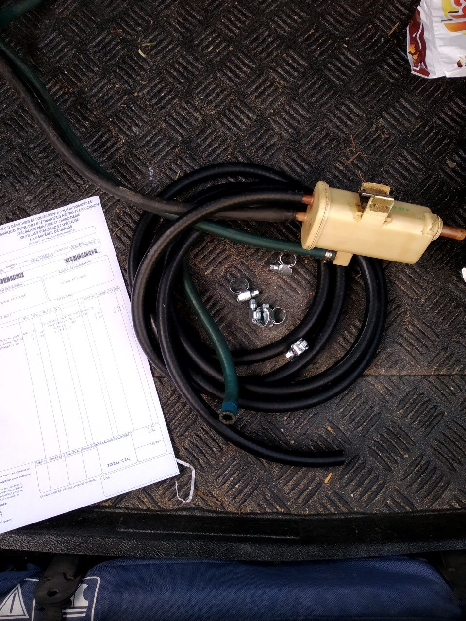

J'ai pas pu remonter le nouveau filtre car les 2 revendeurs autour de moi n'avaient pas de durite de 12mm... dommage, vais devoir passer commande sur meca avec plein d'autres choses.... pour continuer les réparations .
A suivre semaine prochaine
Bon WE à tous

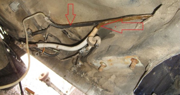

dans ce coin là, tu as 3 tubes:
le tube qui remonte vers la goulotte de remplissage n°10
le jaune et gaine annelé qui va vers la soupape de gravité n° 43
le noir qui revient de la soupape avec son petit tube qui se termine par un cône fixé sous le réservoir n°12
autre piste, Est ce que le joint de ta jauge est bien étanche?

Merci pour la photo sous caisse
Yes pas mal d'autres pistes....je fais tout pour ne pas avoir besoin de sortir le réservoir et finalement je risque d'y passer 😂
Ui il a l'air étanche je n'ai pas vu d'essence autour des tuyaux.
