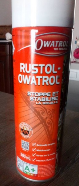

Pour sûr que ça marche. Mon voisin fini une Barchetta, bien connue pour être de vrais tas de rouille. Tout ce qu'il n'a pas remplacé a été traité au Rustol, pot et pinceau pour les surfaces accessibles et spray pour les corps creux et les parties dures d'accès (en bombe, c'est hors de prix). Et tout ce qui peut être repeint, l'est, à la peinture anti-rouille. Il faut juste bien gratter toute la rouille qui se décroche avant de traiter.

C'est avec ce produit que je traite mon portail. Il est efficace c'est vrai mais je suis obligé de recommencer toutes les années. C'est comme si il y en avait plus. Alors pour les parties non peintes et si exposées à l'eau ce ne sera pas d'une grande durée dans le temps.

Le meilleur produit est Ferose.
Produit grandement utilisé et reconnu chez les restaurateurs d'anciennes.
Le rustol ne converti pas la rouille, c'est une sorte de verni qui n'aura qu'une protection limitée dans le temps.
