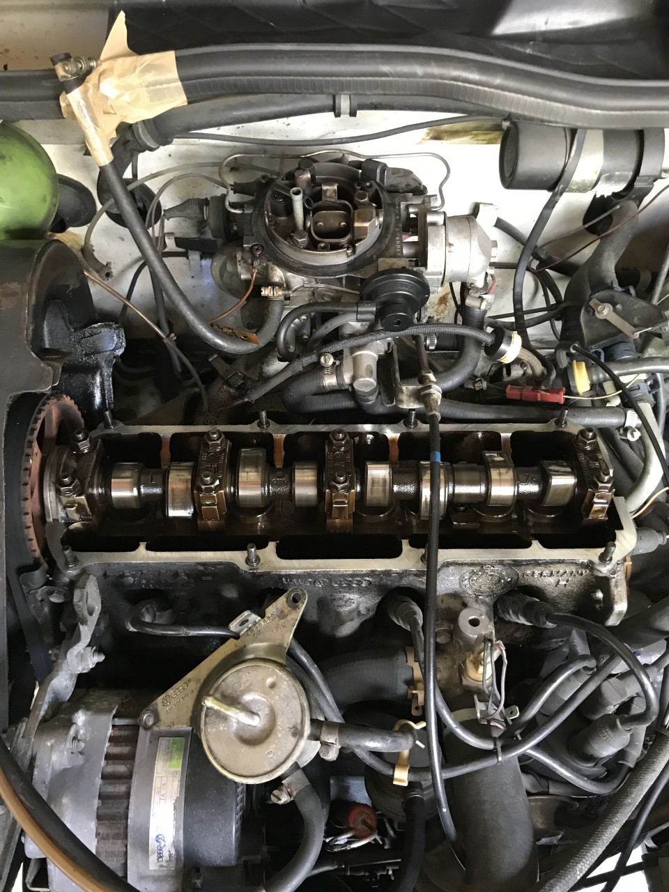

Mon problème est que après avoir changé le joint de carter il y a deux an parce que cela fuyait, j 'ai du le rechanger cette semaine car cela fuyait. C'était un joint en liège trouvé sur internet et sur conseil de mon garage j'en ai acheté un d'origine sur Cassic part.
J'ai donc recommencer l'opération cette semaine en nettoyant parfaitement chaque pièces. Sauf que voila, il y a encore des fuites. Je ne comprend pas ce qu'il ne va pas. J'ai pourtant bien serré, huilé les joints.
Si quelqu'un à des indices...

Si tu parles bien du joint de couvre culasse, les goujons sont différents entre les joints lièges et les joints caoutchouc.
Cest sans doute pour çà que ça fuit

En liège c'est le couvre culasse.
Passe en version caoutchouc, et ce sera réglé

summit a écrit : lun. janv. 20, 2020 21:28 pm En liège c'est le couvre culasse.
Mais en changeant les goujons. :)

Re: Fuite persistante au niveau du joint Carter
Si mais s'il est en joint liège ce ne sont pas les mêmes et il vaut mieux être bien outillé pour les changer sans les casser

Perso je suis passé d'un joint liège à un joint caoutchouc sans changer les goujons.
Bien sur il a fallu extraire les bagues métalliques sur le joint pour que les goujons passent. Depuis plus de soucis de fuite pour ma part.

Pareil, j'ai changé les goujons pour ceux fournis avec le joint caoutchouc et aucun problème pour les sortir avec deux écrous.

Je vous ai fait une photo pour bien confirmer l'endroit du joint. Donc en résumer je devrais acheter un joint en caoutchouc? avez vous des références s'il vous plaît?
Voici le joint que j'ai utilisé: https://www.volkswagen-classic-parts.de ... a1e8f.html

Le couvercle est-il bien plan ? Le serrage des boulons n'est-il pas trop fort et déformerait le couvercle ?

J'ai vu ce même soucis sur un GLI d'un ami pourtant mécano.
Impossible de colmater cette fuite par x solutions!
Au final il a fini par soupçonner la culasse qui avait été changé par une neuve provenant de chez AD :?
Son moteur était pourtant nickel mais de l'huile coulait dessus lorsqu'il faisait de l'autoroute :grrrrrr
