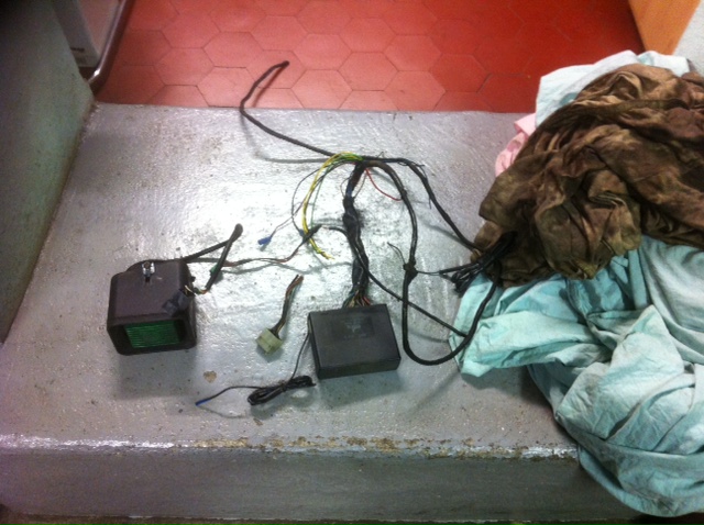

(: peu importante le modèle, les alarmes des années 80-90 vieillissent mal et leurs branchements d'époque hasardeux :? il faut les retirer.

Moi j'ai juste déconnecté les fils qui nuisait au démarrage mais j'ai gardé l'alarme pour l'intrusion
