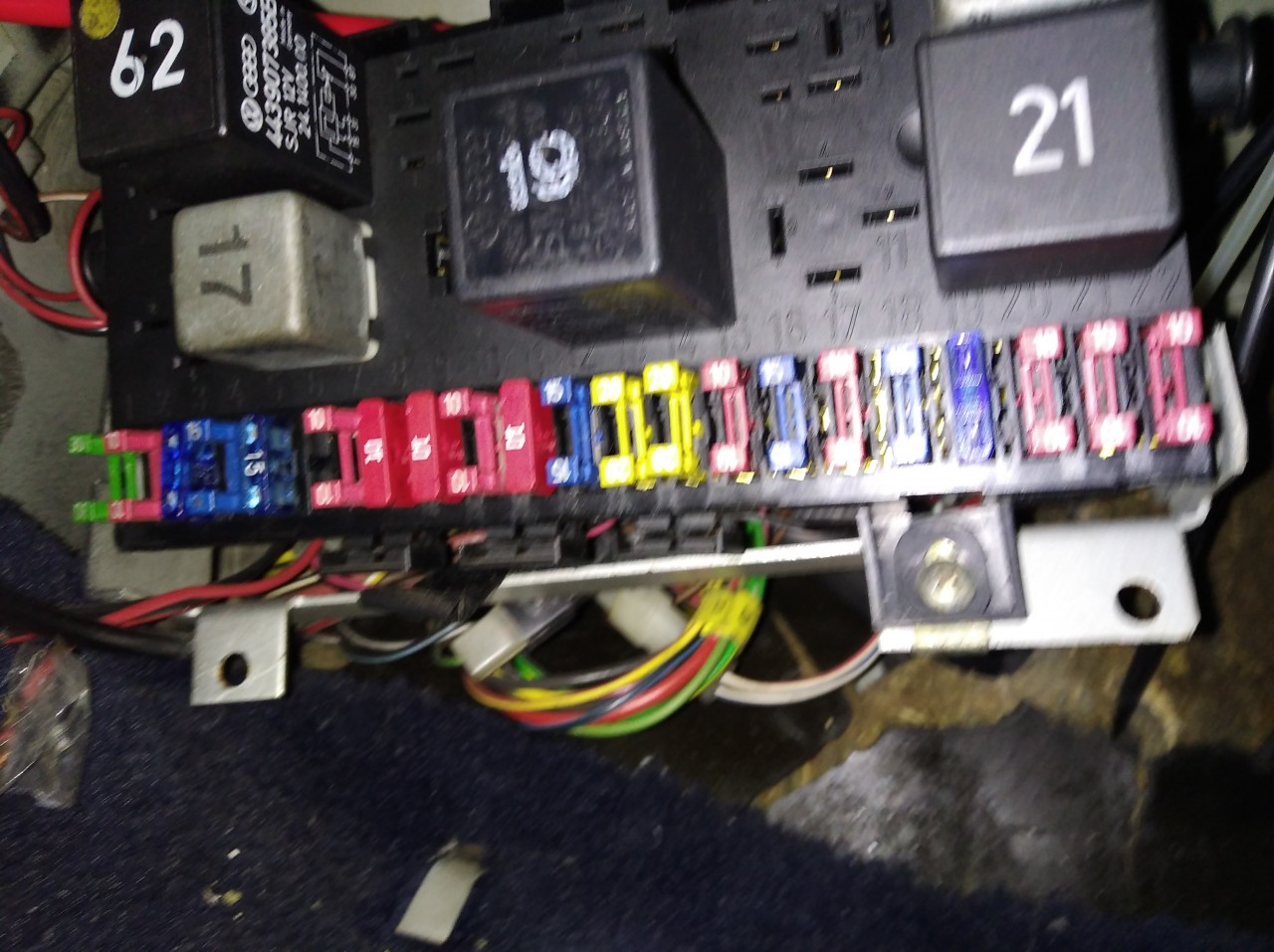

depuis que j'ai la voiture, j'ai remarqué que les pompes à essence se mettent en route quand je met le contact et pas au démarrage du moteur.
Ca commençait à me tracasser en terme de sécurité, donc ce matin j'ai vérifié mon relais 62. Il n'est pas shunté, la pompe n'est pas branchée en direct car si je retire le relais elle ne tourne plus. J'ai vérifié, il n'est pas collé non plus (le courant ne passe pas entre les deux grosses cosses).
Je ne vois plus qu'une réponse, ça ne doit pas être le bon modèle (n°443 907 385B), quelqu'un peut confirmer ?

Le relais est commandé par la bobine sur la borne 31b
Tu peux vérifier avec un voltmètre la tension entre 31b et une masse.
Si a la mise du contact tu as une tension qui reste plus de 3 secondes , c'est pas normal.
Dis nous se que ça donne.

Merci, je vais tester ça toute à l'heure. 31b c'est bien la petite cosse sous la 31 ?
- Messages : 3169
- Âge : 53
Re: Relais 62
Oui, c'est bien a l'endroit ou s'enfiche la plus petite cosse.

Je n'ai pas eu le temps d'aller tester cette après-midi. Mais quand je dis qu'elles se mettent à tourner, c'est en continu.

Bien vu Mialhe !MIALHE a écrit : lun. nov. 11, 2019 07:37 am Le relais est commandé par la bobine sur la borne 31b
Je viens de tester, j'ai 12V en continu sur la 31b en mettant le contact. C'est parti pour une nouvelle aventure électrique...

Oui, en effet
Peut-être une erreur de branchement côté bobine ?
Il faut faire un test de continuité entre la borne 31b et les conducteurs qui sont branchés sur les bornes de la bobine pour savoir ou il est branché

Je vais regarder ça, par contre, en lisant le schéma, je ne comprends pas où se fait la temporisation.
- Messages : 3169
- Âge : 53
Re: Relais 62
Si tu parle de la temporisation des 3 seconde, c'est le relais qu'il le fait.

Je suis désolé, je dois être un peu lent mais si c'est le relais qui temporise, c'est normal que j'ai du courant en continu sur 31b ???
