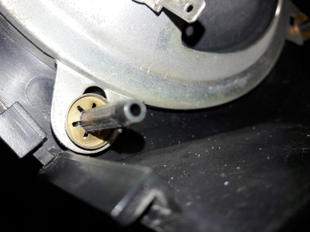

J'ai un haut parleur AV HS, et après démontage j'ai pas compris comment enlever les rondelles (en forme d’étoile inversée) qui fixe les haut parleurs AV au cache en plastique ?
Voir photo en PJ,
Si il faut les couper, connaissez-vous la ref pour en commander des nouveaux svp ?
J'ai déjà essayé de faire levier mais ça bouffe le plastique et vue l'age j'ai peur de casser les tiges.

Faut replier légèrement les branches internes du clip vers l'exterieur avec une petite pince ou en faisant levier avec un tournevis pour pouvoir sortir celui-ci sans abimer la patte en plastique.
Au remontage tu peux redresser les branches du clip avant de l'installer pour qu'il tienne bien en place.

Merci pour le conseil,
J'ai finalement tiré dessus avec faisant gauche/droite avec une pince à bec long, mais c'est moyen.
Les pointes était trop rentré pour les ressortir, au début j'ai même cru qu'il y avait une rainure dans la patte plastique mais non.
Maintenant je dois chercher des enceintes compatibles, car sur la plupart le tweeter dépasse trop de l’enceinte.

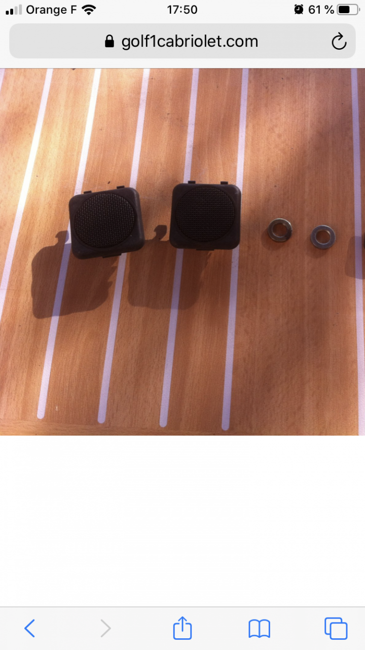

Re: Démontage/montage haut parleurs AV (rondelles de fixation)
Une petite photo des fameux tweeters qui ce trouvent encore mais difficilement d occasion

slt,
Haut parleur recu et monté aujourd'hui : Pioneer Boxe Auto TS-G1320F
Les rondelles ne tiennent plus, j'ai rajouté un petit bout de durite sur l'axe pour que ca bouge pas,
Si quelqu'un sait comment remonter les rondelles et que ca tiennent je suis preneur, j'ai essaye de resserer les rondelles avec un tournevis plat en poussant les languettes vers le bas mais sans succes,
A+

Il faut leur rendre leur forme d'origine (plate) avant de les remonter. Si elle sont trop usée tu peux les changer. On en trouve facilement.
