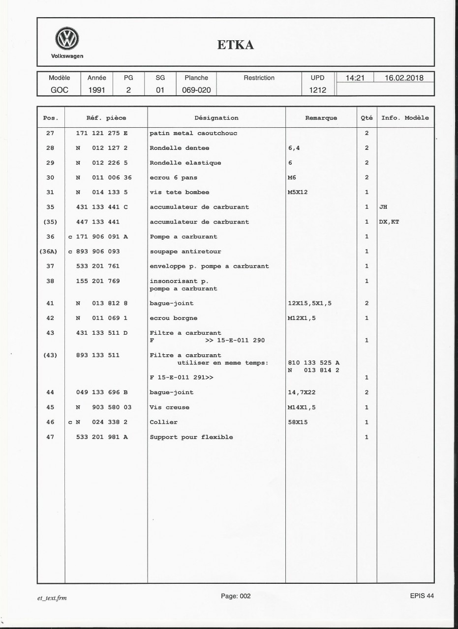

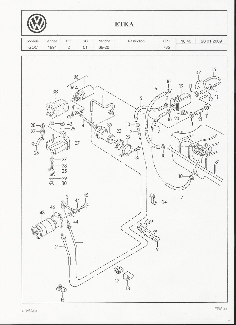

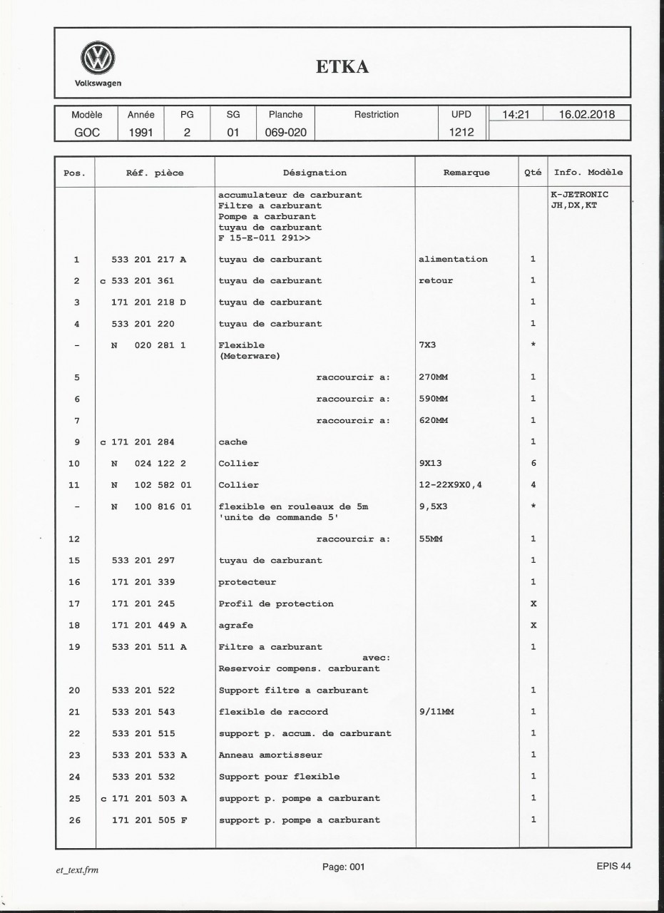

Aller pour le plaisir je vais complexifier un peu, extract de ETKA pour un véhicule de 1991 ci-dessous.
On voit qu'il faut commander 2 ref supplémentaires (810133525A et N0138142) avec la ref 893133511.
Je me suis dit c'est les joints cuivre, 2 diamètres donc 2 ref mais non, la ref 810133525A correspond à un adaptateur vissé sur le filtre (ce qui sous entends un filtre plus court car sinon ça rentre pas).
Quand on aime on compte pas :-)
A+
